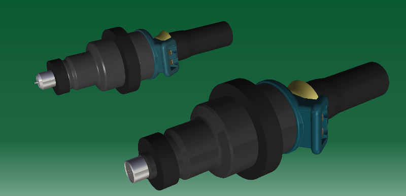

ich habe gar nicht vor, das Rad neu zu erfinden, sondern es nur weiter zu optiemieren und informiert habe ich mich schon über einen sehr langen Zeitraum und mich mit Experten unterhalten, die schon hunderte Ümrüstungen bei den verschiedensten Fahrzeufen durchgeführt haben. Der Schwerpunkt meines Ansatzes liegt darin, das optische Erscheinungsbild so original wie möglich zu halten.
Auch ich werde aus der Motorsteuerung alles herausholen, was möglich ist und nicht nur einen Teilumbau anstreben.
Die Einspritzdüsen werden vollsequenziell genau zum richtigen Zeitpunkt einspritzen - das Vorlagern des Kraftstoffes macht keinen Sinn, wenn man bei dieser Gelegenheit den Verbrauch senken und Leistung und Drehmoment steigern will.
Einen Klopfsensor kann man übrigens nicht so ohne weiteres integrieren - dieser, bzw. das Steuergerät, muss den jeweiligen Motortyp kennen und dessen spezifischen Körperschall im Falle des Klopfens.
Das setzt nicht zerstörungsfreie Prüfstandversuche mit dem Motor voraus.

ich weiß, das unter anderm Herr Biehl sowas gemacht hat - aber eben nicht so professionell.
Ich bin der Meinung, dass man sich bei der D-Jetronic nicht ganz sicher sein kann, ob der Motor nicht eventuell unter Volllast zu mager läuft und das kann fatale Folgen haben.
Das Triggergebiß wäre bei einer Modernisierung natürlich auch nicht mehr nötig.

Peter Biehl hat sowas verbrochen. So´n Chaot aus Lux, der mit schwarzen Fingern den Patienten in der Gosch rumfuhrwerkt.
M.E. lass es sein. Vor Allem opfere nicht wertvolle OSCH- Komponenten, die vielleicht noch funktionieren für den Einbau neuer Sensorik in die Gehäuse.
Check die Analge gescheit durch, sieh zu, dass alle Schläuche intakt sind etc, dann rennt der wie Sau.
Der IE ist im Übrigen zuverlässiger als der Versager, finde ich. Zumindest bei meinen beiden Sm ist das so.
ich sehe derzeit markttechnsich nur ein sinnvolles Teil, das man ggf durch eine neue Elektrmechanik oder sowas ersetzen sollte- das Trigger- gebiss im Verteiler ganz unten.

Modernisierung Motormanagement/Einspritzanlage
16 Apr. 2020 20:10 - 16 Apr. 2020 20:37
Liebe i.e.-Fahrer,
ich beschäftige mich schon länger mit der Vorbereitung zur Modernisierung des Motormanagements meines SM. Vorher hatte ich ähnliches für meine DS geplant.
Mir geht es in ertster Linie darum, die Zuverlässigkeit zur erhöhen, einen sicheren Motorbetrieb zu gewährleisten, die Abhängigkeit von D-Jetronic-Teilen zu vermeiden,
den Verbrauch zu senken, etc.
Dabei soll die Originalität optisch auf jeden Fall erhalten bleiben, d. h. kein Entfernen des Verteilers, keine Einzelzündspulen, keine modernen Komponenten sichtbar.
Viele der notwendigen Sensoren lassen sich wunderbar in die alten Gehäuse integrieren; nicht mehr verwendete Bauteile werden einfach stillgelegt, verbeiben aber im Motorraum.
Eine wesentliche Komponente bei der Modernisierung sind die Einstpritzventile. Die originalen können nicht verwendet werden, da ihr Widerstand zu niedrig ist und die prinzipiell baugleichen mit
höherem Innenwiederstand sind mittlerweile auch nicht mehr lieferbar (z.B. Porsche 928). Daher habe ich mich an die Aufgabe gemacht, ein modernes Einspritzventil in das alte Gewand der Bosch-Düsen
zu integrieren. Dabei lege ich großen Wert darauf, dass das fertige Einspritzventil nicht von original zu unterscheiden ist.
Der Vorteil der modernen Düsen liegt in ihrem Sprühbild - dem besseren Zerstäuben des Kraftstoffes und somit einer besseren Verbrennung.
Ich würde gerne wissen, ob bei euch der eine oder andere auch mit dem Gedanken spielt, die Einspritzanlage zu modernisieren und Interesse an solchen Einspritzventilen hätte.
Die Ventile lassen sich übrigens in allen Fahrzeugen mit D-Jetronic und Düsen der Bauform EV1 verwenden.
Sebastian
Im Vordergrund das neus Einspritzventil...
