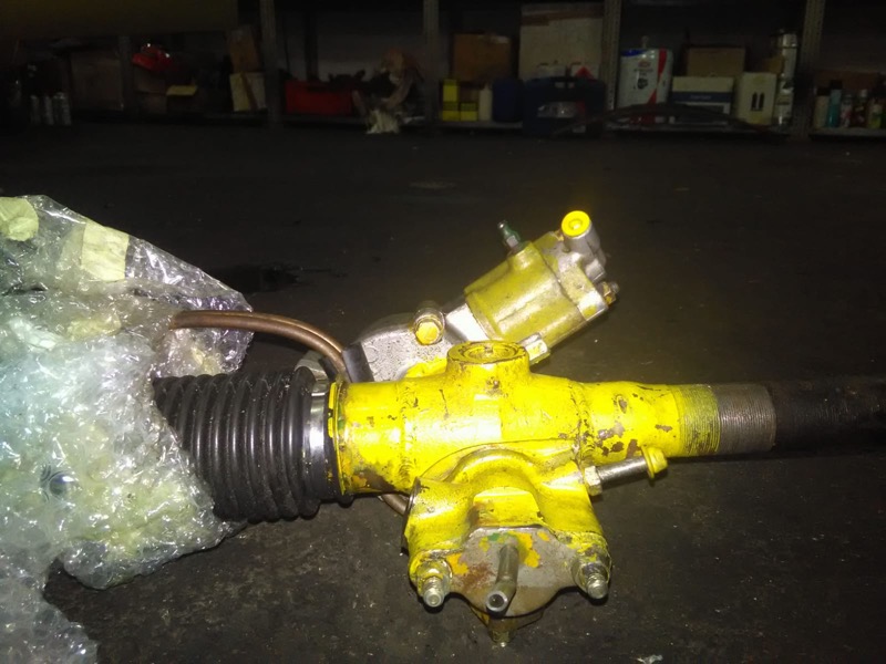

Aus der Ferne ist eine Diagnose natürlich schwierig. Es sieht aber so aus, daß die Herzscheibe wahllos ins Ritzel gesteckt wurde ohne auf die Nullstellung zu achten. Daher markiert man im besten Fall VOR der Demontage die Stellung der Zahnräder und der Stange.
Wenn man dies versäumt kann man, nachdem die Lenkung auf Neutralstellung gebracht wurde (315mm vom Schieber ?) , immer noch die Herzscheibe korrekt positionieren. Dies wurde ggf versäumt!
Wenn Du die zurück schickst erhältst Du evtl eine Lenkung die vom gleichen Fachmann überholt wurde?
Es ist schnell erledig:
Lenkung raus und so positionieren, daß das Herzsch.gehäuse nach oben guckt.
Lenkung in Neutral Stellung , s.o.
Nockembremse abnehmen.
Vorsichtig Deckel des H.S.- Gehäuses öffnen und gucken wo die Herzscheibe steht. In Flucht mit dem Kolben aus der Nockenbremse? Wahrscheinlich nicht!
Falls nein : Herzscheibe vorsichtig raus nehmen und so positionieren , daß sie mit der oberen Seite Richtung Kolben guckt.
Tips ohne Gewähr
Ich schreibe das gerade aus dem Gedächtnis ohne Lenkung oder WHB in der Hand.
Viel Glück

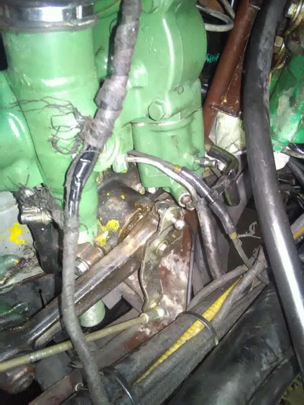

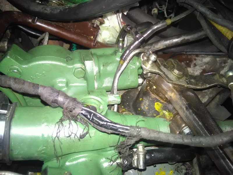

Der Lenkkopf steht ja fast waagrecht! Der muss doch so um 30-40° nach oben stehen. Da ist vemrutlich alles falsch zusammengebaut.
Specialists at work
ANdreas

Hallo Lenkungsexperten.
Heute schreibe ich wegen der neuen Lenkung (vom französischen Club). Der Mechaniker, der mir das gemacht hat schickte mir ein Video und einige Fotos, auf denen man sieht, dass die Lenkung nur von einer Seite aus korrekt zurückstellt. Von der anderen Seite aus kann man sie zu weit drehen und sie steckt Anfangs auch. Kennt wer die Symptome und hat Rat?
Ich zitiere:" Das Problem ist das ich den Lenkkopf so weit verdrehen muss dass ich schon fast am Rahmen anstehenden und die Leitungen nicht mehr passen. Ich denke dass im Getriebe um 1 Zahn versetzt ist. Hab das Getriebe jetzt ganz nach links gedreht dann komm ich hin. Ich schick dir 2 Photos dann ist es vielleicht logischer. Es geht um den Winkel des Lenkkopfes."
und weiter:" Ich muss den Lenkkopf über den Anschlag drehen damit sie zurückgeht. (Anschlagschraube ausgebaut) da stimmt die Lage der Herzscheibe nicht falls du diese zurückgeben kannst hlage ich vor wir bestellen eine andere bei sars. Von dem habe ich schon viele eingebaut und hatte noch nie Probleme"
Zitat Ende.
Brauche ich eine neue Herzscheibe?
Bitte um eure Expertise.
Viele Grüße Irmin
