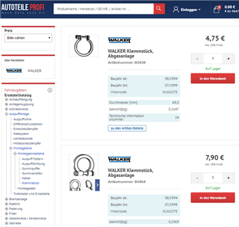

3 Bilder:
- Original SM
- Cyril Sars
- online-Autoteile-Händler
