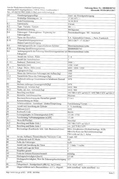

Wenn es Dir evtl. helfen kann: In der Beilage eine Typenzulassung aus Österreich für meinen SB. Wichtig sind die Zeilen A13 ! Von Zeile 0.2.1 darf man sich nicht irritieren lassen, ist ein Abschreibfehler des Beamten. Meiner ist natürlich ein Vergaser.

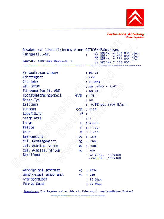

Von den D-Modellen kenne ich Homolagationsblätter wie dieses, mit Fahrgestellnummerbereichen statt individuell angefordert.
Ich hatte gehofft, da gäb's vielleicht entsprechendes für den SM?

Die Homoblätter kriegst Du gegen Gebühr bei Cit, genau mit Deiner FG- Nummer. Könnte aber sein, dass da noch die 195er Reifen drin sind. Kostet etwas bei Citroen, aber geht. Und er ist als SM registriert, nicht unter SONSTIGE. Der SM ist nämlich definitiv kein sonstiges Auto.
Ich habe die Blätter für SD und SC, aber das bringt Dir nix.
