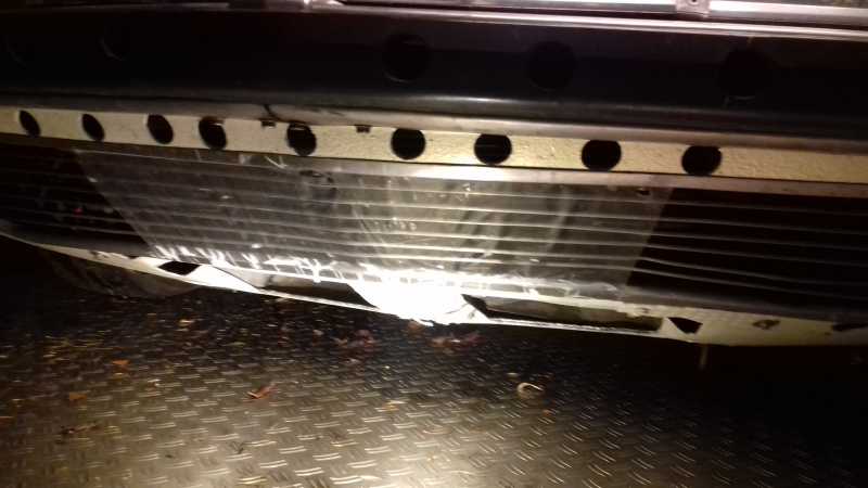

CSM Stefan schrieb: Interessant, da hast du extra Löcher zur besseren Kühlung und dann ist´s im Winter zu kalt und du machst wieder was davor. Dann wäre doch eine Art Lamellen-Schiebe-Lösung der beste Ansatz um je nach Erfordernis mehr oder weniger Luft von draußen reinzulassen in den Motorraum?
"... hervorragendes Winterauto" - heizt deiner gut und schnell? Bei mir dauert es lange bis es warm wird und wenn´s draußen sehr kalt ist, dann ist es drinnen auch nicht so richtig gemütlich im Vergleich zu einem modernen Automobil.
das mit den jalousien wäre sehr gut,gab es früher bei irgendwelchen luxusautos .ich hatte auch schon ein thermostat probiert , das erst bei 90 -92 grad öffnet. das machte aber probleme auf der autobahn und im stau .bei meiner heizung hatte ich eine sehr elegante lösung : und zwar betätigung eines elektroventils über microschalter durch temperaturwählhebel . das problem war der minimale durchlaß des E ventils . ich habe jetzt alurohre so um die 20 mm innendurchmesser durch die spritzwand und öffne das ganze durch ein sanitärkugelventil im motorraum .d.h. im winter vimmer offen und gute durchströmung . im sommer immer zu und dadurch keine erwärmung des ganzen lüftungssystems .ja und die klebstreifen erinnern natürlich ein bißchen an kuba oder sibirien ,d.h. länder in denen man improvisieren können muß . aber natürlich viel einfacher als das thermostat umzutauschen .

Hi Stefan,
dann tut der Heizungshahn nicht mehr richtig- defektes Kapillarrohr. Gabs hier mal Umbaulösungen.
Klaus hat das Teil sicher schon vor LAnger Zeit rausgeworfen und regelt nun die Heizung auch mit dem Vorhang.

bekanntlich ist der SM ein hervorragendes winterauto . wird aber leider von vielen eignern zur kalten jahreszeit in watte eingepackt. damit meiner im winter besser heizt , habe ich ihm einen tesa vorhang gegönnt-so wie früher üblich .ist sehr cwirksam ..
