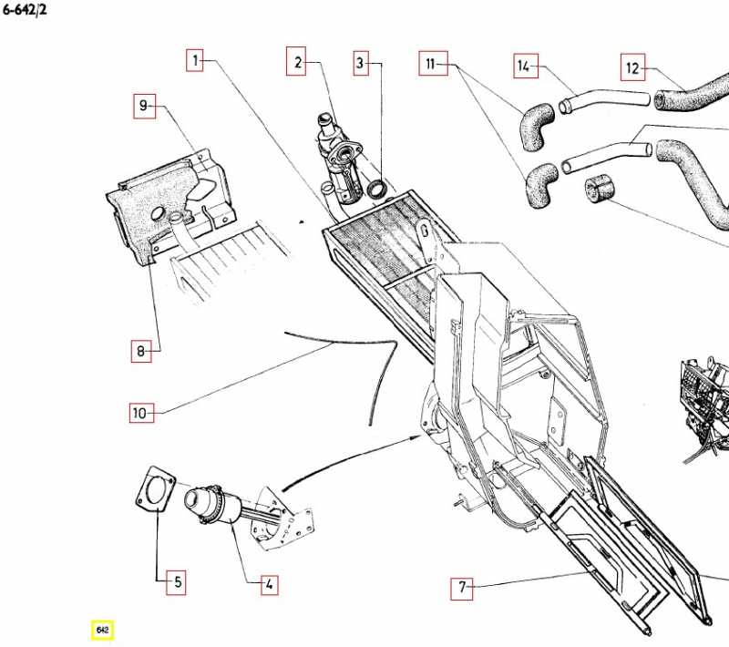

bin gerade mit 5000 touren über die autobahn gebrettert . vorher thermostat das bei 87 grad öffnet eingebaut. draußen hat es minus 6 ° . heizung könnte besser sein . werde jetzt doch das 90° thermo einbauen. mein SM kühlt einfach zu gut .ist eben für gespannfahren im sommer optimiert!!

heute bin ich bei 2-3° grad celsius mit neuem thermo. ,das bei 80 grad öffnet gefahren . selbstvertst. alle klebstreifen entfernt.es wird mollig warm wie in einem modernen auto .stadtverkehr in wü und autobahn alles bestens . morgen bekomme ich noch einen thermo von mahle , der bei 87 grad öffnet. den werde ich wohl nur brauchen , wenn ich im winter ans nordkap fahre . da fragt man sich warum nicht früher draufkommen ? ganz einfach : früher war es sehr schwierig an unterschiedliche thermostate zu kommen . heute kann man dank internet sich alles aussuchen .und wenn es sein muß abstufungen pro 1 grad. und das interessante : es stand sogar dabei für citroen SM geeignet.

klaus schwaller schrieb: ...öffne das ganze durch ein sanitärkugelventil im motorraum .d.h. im winter vimmer offen und gute durchströmung . im sommer immer zu und dadurch keine erwärmung des ganzen lüftungssystems .... .
Klaus, ist das ein signifikanter Effekt?
Du hängst ja das ganze im Fzg.Inneren liegende Heizungssystem incl. Wärmetauscher damit ab, sehe ich das richtig (bin kein Heizungsexperte)?
Mein SM ohne Klima und ohne grüne Scheiben wird ziemlich heiss ab 20 Grad draussen, daher interessiert mich das.
Es wird natürlich alles irgendwie warm: Spritzwand, Auspuff - und wieviel trägt der nicht luttdurchströmte Heizungsblock dazu bei? Keiner weiss es...
ganz einfach: im sommer reicht es einen korken in den schlauch nr. 12 zu stecken und schon wird es kühler
grüße klaus
