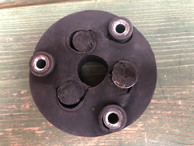

Das ist der Ami- Nachbau der Hardyscheibe. Der war ok, solange es nicht die Okinoolteile Nachbauten gab, die heute im deutschen und französischen Club verfügbar sind.
Die Amidinger hatte ich jahrelang auch drin, nie Probleme gehabt. Vielleicht mal den Kompressor prüfen, ob der sich aufhängt. Ansonsten kauf die Okinoolrepros.
Wenn Du die Dinger aber im Fensterheber (Fred!) hast, dann war an Deinem SM ein "Spezialist" am Schrauben!

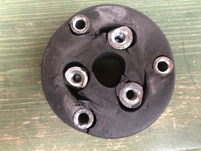

PS: Am ersten Rallyetag ist unterwegs zum Ziel der 2. von 4 Etappen vorne ein sehr hässliches drehzahlabhängiges Geräusch angegangen.
Es war die nagelneue vordere Hardyscheibe der Zwischenwelle, siehe Foto, keine 1500 km alt. Sehr bekannter renommierter Lieferant. Mein genialer Beifahrer/Mechaniker hat das Ding mit längsgeschlitzten Benzinleitungsteilen notrepariert, sodass wir noch 120km ins Tagesziel fahren konnten - max 2500 U/min war recht langweilig. Dort hat seine Frau schon mit dem passenden Ersatzteil gewartet. Wir glauben, dass der unverstärkte Gummi die Schläge beim Einschalten des Klimakompressors nicht aushält, es war ein extrem heißer Tag.
