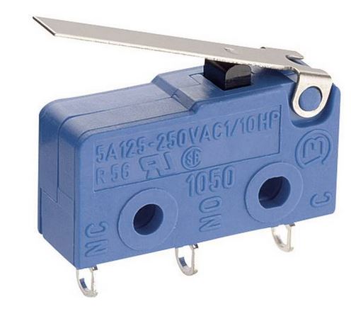

Aus Erfahrung mit meinem SM IE: Dieser verreckte Microschalter im linken Drosselklappenschalter hat immer geschaltet und ist dann wieder zusammengebrochen. Hieß, er hat im Bosch Diagnose- Gerät korrekt angezeigt, aber eben nicht bei Detailmessung mit dem Multimeter. Damit sind die Drosselklappen immer aufgegangen und beim Weiterbeschleunigen dann wieder zu. Neuen Mikroschalter in den Drosselklappenschalter eingebaut, tut wieder prima. Die Mikro- Schalter gibt es bei CONRAD Electronik für lau, anscheinend sind das auch Taster für Computermäuse. Preis glaub ich war um die 4€, hab mir gleich mehr bestellt und lege einen ins Handschuhfach. Ist in einer halben Stunde im Gehäuse umgebaut- wenn ich dran denke, was Bosch dafür verlangt- ich glaube, das sind über 450€! Beschiss. Conrad Nr für den Mikroschalter war 703137. Wenn man die Kabel im Schaltergehäuse umbaut mit Mikro- Flachsteckern dran, könnte man das Teil sogar unterwegs recht einfach wechseln.
