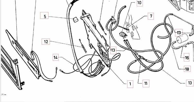

Hallo, angesicht des Alters, ist alles bestimmt sehr spröde und brüchig, ich sammle erstmal die Teile zusammen und warte die wärmere Temperaturen ab. Ich werde die Pos.1 brauchen.
Re: Heizungsbedienelement
23 Dez. 2016 10:02
..da gibt es unterschiedliche Bedieneinheiten, mt dickeren und dünneren Stangen, musst Du eventuell ganz umbauen.
Die Vakuumschalter brechen beim demontieren gerne ab, Vorsicht!
...auch sonst ist das Teil SM typisch, meint schwierig verbaut.

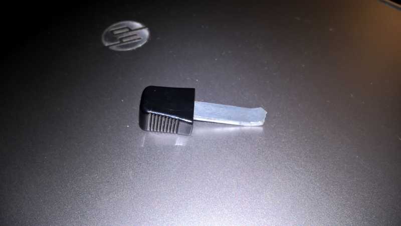

18 Dez. 2016 20:37
ja, das habe ich mir auch gedacht, brauche wenigstens das Hebelchen (ist so 'ne Art Umlenkung/ Schlitten), die komplette Betätigung nehme ich auch.
18 Dez. 2016 20:18
Das ist übel. Mach den Knopf ab (abziehen) den kann man noch brauchen. Da das Hebelteil dahinter aus Zinkdruckguss ist, geht das wohl nicht zu erparieren. Du kannst, abgesehen von einer kompletten Einheit aus einem Schlachtauto auch als EInzeleinheit nur den Rollenwagen mit Hebelansatz umfrickeln. Wird hier hoffentlich wer haben.
18 Dez. 2016 19:16
Hallo Leute, bei meinem SM ist das Hebelchen des Heizungsbedienelements abgebrochen (das obere für die Luftverteilung oben/ unten)
Hat jemand sowas?
Danke, Gruß, Z
