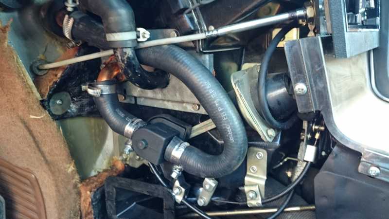

Hey, cool, vielen Dank! Von dort hatte ich schon Motorenteile, ZKD oder so. Die niederländischen Nachbarn sind in Sachen SM ziemlich rührig, Respekt!

Die Rohre gibts neu, aus Edelstahl, in NL (Sars)
Dirk

Aus meinem Heizungsblock (das Teil in der Mittelkonsole/Armaturenbrett mit den Lüftungsgittern usw vorne und Röhrchen hinten) kamen heute aus besagten Metallröhrchen jede Menge grobe Rostbrösel raus. So kann ich das nicht wieder zusammenbauen, denke ich... Wer kann mir damit helfen? Ich kann ja nur ein Trumm einbauen, was dann auch funktioniert.
Danke, Mathias
