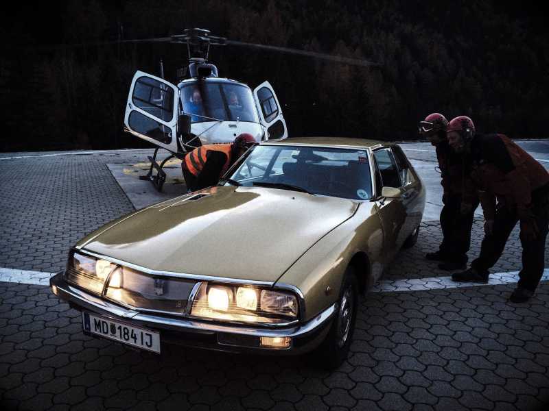

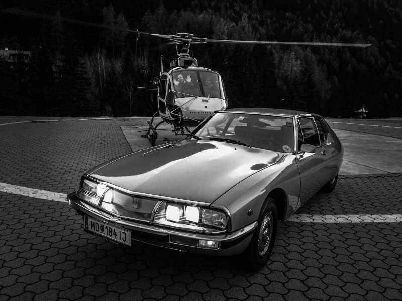

Ja, die Bilder sind alle von gestern und vorgestern. Der Hubschrauberpilot will jetzt auch einen

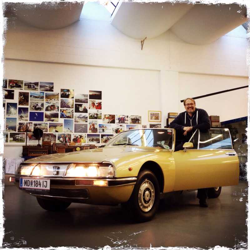

Erste Fahrt. Nach Hause
23 Nov. 2014 16:25
Gestern habe ich meinen neuen Citroën von Innsbruck nach Hause gefahren. Zuerst machte ich noch einen kleinen Abstecher nach Südtirol. Ich habe die Fahrt sehr genossen das Fahrverhalten ist sensationell für ein so altes Fahrzeug.die Kehrseite der Medaille war allerdings der Motor: anfangs fuhr er überhaupt nur 120 KMH, schließlich war der Wagen ja für die letzten zehn Jahre kaum in Betrieb. Danach steigerte er sich ab und zu auf bis zu 180, aber nicht mehr. Das Ganze bei einem Verbrauch von circa 28 Liter. Es scheint dass die linke Zylinderbank nicht vollständig zündet. Ich habe heute testhalber die Kontakte der Zündung und der Verteilerkappe gereinigt denn diese waren alle oxidiert. Danach ging der Wagen ab wie Schmidts Katze. Jetzt weiß ich auch dass die Kupplung rutscht wenn die Leistung kommt. Der Motor zieht irre. Gibt es bei Volker noch die 123 Zündung für den Einspritzer? Anbei ein paar Fotos.
Gruss, Irmin
