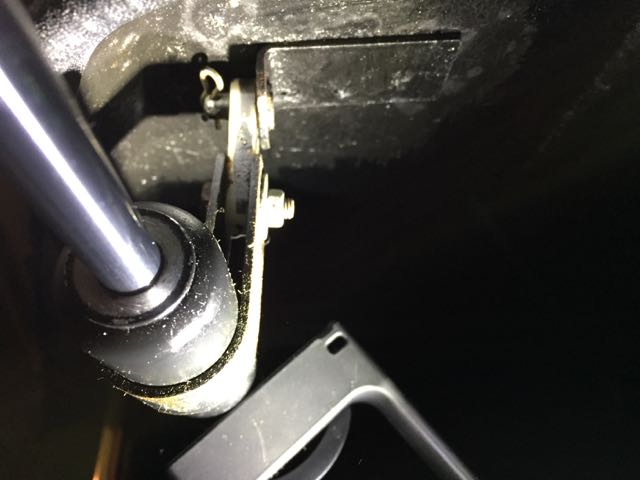

Re: Gasdruckdämpfer Heckklappe
25 Jan. 2017 11:28
Die Schelle sitzt ganz FEST! Nur das Plasteteil bewegt sich. Sonst klemmts und kleppert.
25 Jan. 2017 09:46
...Richtig, wenn Du die passenden Schrauben nicht hast, kannst du auch Schrauben mit selbstsichernden Muttern nehmen und ein wenig locker verschrauben (Beweglichkeit der der Schwenkbügel) Die Schellen sind nur da, um die Ablage auf abstand zur Gasfeder zu halten, wichtig ist, das die kleinen Schwenkbügel sich frei bewegen können. Axial sind die Federn absolut stabil.
24 Jan. 2017 14:18
Nein, ist von einem Schlacht-SM, Andy.
Lohnt sich nicht, da ´was wegzureinigen.
Grüsse, Jochen
24 Jan. 2017 11:43 - 24 Jan. 2017 11:44
m.E. sitzt die Schelle auf dem Foto unten zu weit Richtung Dämpfer und müsste weiter nach hinten geschoben werden.
Fotos: Vom Fahr- Sm oder Schlachtauto? Wenn ersteres, sollte man mal die Stockflecken wegmachen, also gescheit reinigen.
Letzte Änderung: 24 Jan. 2017 11:44 von Andy.
24 Jan. 2017 10:06
Hallo Rene
Das ist genau wie du schreibst:Der Dampferkörper verschiebt sich während des Schließens aufgrund seiner Befestigung. Deshalb sind an den Schellen am Dämpferende Richtung Kolbenstange diese auf dem Foto erkennbaren kleinen Zwischenstücke, welche ein Schwenken der Schelle ermöglichen
Sind die fest verschraubt oder fehlen, muss es klemmen...

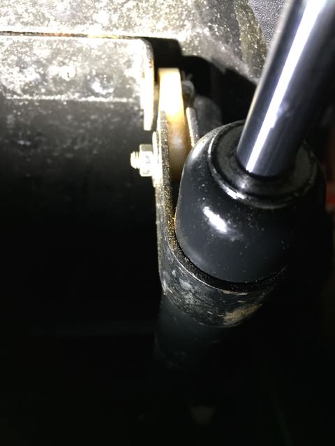

24 Jan. 2017 00:08
Nein, Rene, Du hast Dich gar nicht unverständlcih ausgedrückt.
Sondern ich habe nicht genau gelesen, klar hast Du von Hutablage gesprochen.
Hier also mehr Bildchen von der anderen Seite der Dämpferstange, so wie es bei mir aussieht - Andy, verzeih´!
23 Jan. 2017 13:17
Es geht rein um die richtige Position der Schelle am Dämpfer und die des Plastestücks mit den 2 Löchern. Die Schelle sitzt relativ weit oben am Ende des Dämpfers. Rest ist Probieren. Die Schelle muss fest sitzen, und man benötigt diese gestuften Schrauben.
