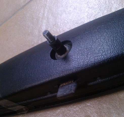

Re: Innenrückspiegel
03 Aug. 2015 08:59
Ich nicht, aber die Vorbesitzer.
Der Spiegel fiel irgendwann aus dem Rahmen.
Idealerweise bleibt der Sockel dran. Dafür müßte ich aber einen baugleichen finden, bzw einen mit derselben
Verschraubung.
Wie bekommt man den (geklebten?) Sockel ab, ohne Risse in der Scheine zu hinterlassen?

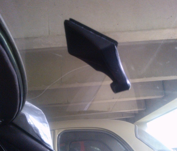

Innenrückspiegel
31 Juli 2015 09:42
Tag zusammen
Da sich mein Innenrückspiegel irreparabel zerlegt hat benötige ich Ersatz. Leider vermag ich nicht zu sagen ob es sich um
den Originalen o. einen CX-Spiegel o. sonstwas handelt.
Die Kugel hinterm Spiegel mündet in einem M6-Gewinde.
Um welchen Spiegel handelt es sich? Hat den noch einer in seinem Fundus? (nur den Spiegel)
Was wäre adäquater Ersatz?
