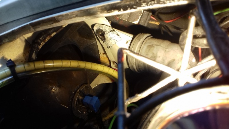

diese Düse sitzt ursprünglich dicht am Scheinwerferkasten, eben mit diesen Klammern vom 11CV. Anscheinend kam man dann aber drauf, dass dann die Düse die dynamische Scheinwerferverstellung behindern kann, woraufhin man dann ein zusätzliches Winkelblech entwickelte, das man dann dazwischen gesetzt hat, also zwischen die Düse und die Käsetheke. Die Düse wurde fortan auf dieses Blech genietet und das Blech dann wieder in die beiden Klammern befestigt. Dafür den bedarf zu decken dürfte sportlich werden, andererseits kann man das Blech auch leicht nachbauen. Ich habe nur leider kein loses da zu Messen, aber mal sehen, wenn ich das Getriebe beim IE rausnehme sollte das Messen funktionieren.

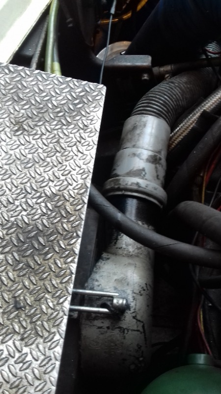

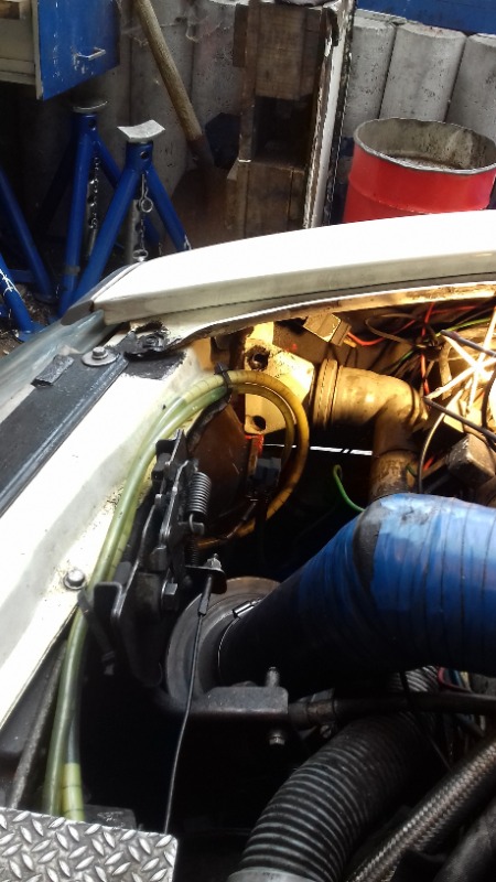

Also, diese Klaus- Installation solltest Du nicht machen. Die Düse bei ihm ist als Teil original, aber die gehört schwarz, nicht weiß angenebelt.
Düse kaufen, 1 oder 2 Stück, dazu 2 Haltebügel vür die Schlauchhalterung am Ventilatorarm (das sind 2x M5 Gewinde für drin) und die Schläuche gibt es bei WESTAFLEX, falls die kein Club hat. Papier- Aluschlauch anthrazit. Wer die Haltebügel hat- keine Ahnung, ob D oder F oder Volker A.
Die Halter der Düse am hinteren Rahmen der Käsetheke sind Türpappenhalter vom 11CV, die dort rostfördernd in die beiden Löcher gesteckt werden.
