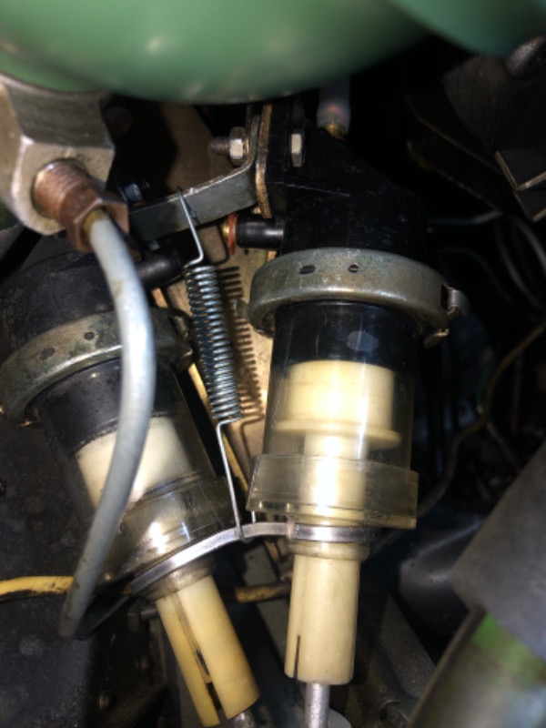

Such aufd er Seite von DS- Blondeau paris diese fesder, dat isse!
Ressort de Commande d'AccélérateurRéférence DA1136

Re: Hydraulische Scheinwerferbetätigung
18 Apr. 2023 14:10
Kabelbinder erfüllt zwar den Zweck, aber mit Feder ist es optisch schöner.
18 Apr. 2023 13:59
Ach, eine ölige Hanfschnur tut es doch auch!
Wer will einen SM, der von Kabelbindern zusammen gehalten wird? Das sind gebau die Sorte SM, die den teils schlechten Ruf der Zuverlässigkeit bedingen. Macht die Autos halt gescheit! Das Schwarmwissen dazu ist hier doch abrufbar.
Nix gegen Kabelbinder für Notreparaturen unterwegs!
18 Apr. 2023 11:02
...man kann auch einen Kabelbinder nehmen :)
17 Apr. 2023 13:00
Hier noch ein kleiner Tipp, eine Feder von den Heizungsklappen vom 2CV passt perfekt. Mal schauen wie die original Feder später sitzt.
13 Apr. 2023 16:32
das Bild täuscht etwas, durch die Abwicklung der beiden Rundungen damit die Brille auf die Zylinder passt ( diese stehen ja v-förmig zueinander) liegt sie beim Foto nicht plan auf. Ich habe die Rundungen um eine Knarrennuss mit 19mm Durchmesser bündig gebogen. Die Brille geht mit leichter Spannung auf die Krägen . Man hat sogar das Gefühl als würde sie einrasten. Die Zylinder stehen jetzt optimal und die Stangen gehen zentrisch rein. Die Feder hat dann wirklich nur die Aufgabe der Sicherung.
13 Apr. 2023 15:04
Hi Jürgen,
ok, wenn die Brille passt. Meine sind allerdigns kraft handwerklicher Übung noch etwas gleichmäßiger in den Rundungen, aber das kannst Du sicher noch anpassen. Die Rundungen sollten halt gut am Zylinderkragen anliegen, leicht auf Spannung, also nicht wackeln.
Wenn man den Brillenhaken noch nicht wo seriell kaufen kann, müsste den mal einer machen in Serie, oder? Ich aber nicht. Denn das Set fehlt bei sehr vielen SM, bei meinen damals auch, ich habe es dann aus Restteilen irgendwelcher Kleinteilelieferungen rekonstruiert, die ich mal kiloweise gekauft habe.
Und Jürgen- sehr gut, dass DU dran bleibst und den SM wieder vervollständigst! Halbe Sachen werden nämlich oft nix, und viele Leute- vor allem "Spezialisten" aus Werkstätten verlässt bei solchen Detaisl immer die Lust.

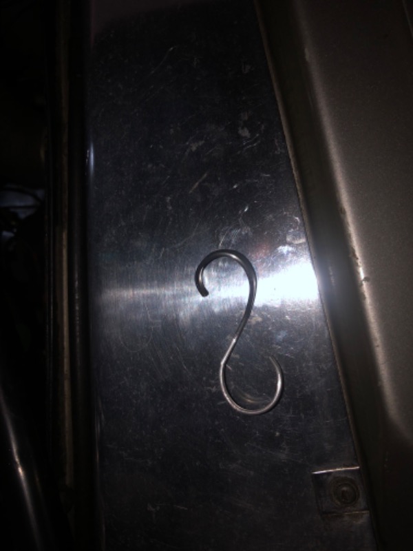

12 Apr. 2023 20:44
Hallo Gerold,
vielen Dank. Der Brillenhaken ist schon fertig und zZt mit einem Draht gesichert.
12 Apr. 2023 15:15
Hallo Jürgen
Ich bestell die mit und sag dir Bescheid wenn die da ist.
12 Apr. 2023 12:03
Hallo Gerold,
das ist eine gute Idee. Ich würde auf jeden Fall eine Feder nehmen. Den passenden Edelstahldraht habe ich noch und werde mir eine „Brille“ biegen. Dann warte ich auf Rückmeldung. Viele Dank,
12 Apr. 2023 11:42
Hallo Jürgen,
die Feder hat der französische Club, ich muss da eh die Tage bestellen. Wenn du willst, bestell ich dir eine mit, kostet unter 10 €.

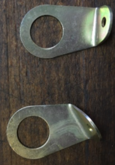

12 Apr. 2023 09:49
..Was nicht vergessen werden sollte: unter die vordere Befestigung des Zylinderhalters gehört eine spezielle Befestigungsschraube mit Kragen ( oder ein paar Unterlegscheiben) damit die Stangen axial gerade und nicht gewinkelt in die Zylinder laufen.
Drahtbrille ist zum Schutz vor Seitlicher Verschiebung, Erhöhung der vorderen Befestigung zum Schutz von Senkrechter Verschiebung!
11 Apr. 2023 22:17
Draht 1,5 mm
11 Apr. 2023 20:57
Danke für die Antwort, dann stützen sich die Zylinder gegenseitig. Ich habe noch alte Zylinder und den Träger liegen und ich kann mir die „Brille“ biegen. Feder dürfte dann kein Thema sein.
11 Apr. 2023 20:48
Die Federkraft ist fast wurst, wenn diese Drahtbrille an den Zylinderkrägen richtig sitzt. Die Feder soll nur deren Abfallen verhindern. Daher ist bei der Brille wichtig, dass die Durchmesser und der Winkel zwischen den Kringeln genau passt.
  • Czajkowskis Avatar Autor
11 Apr. 2023 20:31
DS hat am Vergasergestänge 2 Federn parallel, einzeln ist die Feder meiner Meinung nach zu schwach.
11 Apr. 2023 20:28
Vielen Dank für das Angebot. Ich kenne ähnliche Federn vom Traction. Werde die mal vermessen und ausprobieren. Ich weiß natürlich nicht wie stark die Zugkraft der original Feder ist. Wenn ich nichts passendes finde nehme ich das Angebot an.
