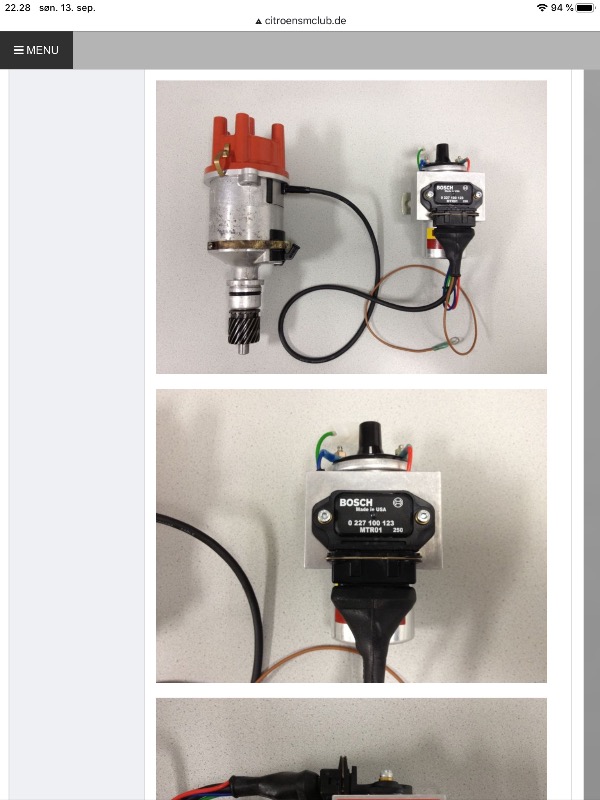

das Steuergerät 0227100008 ist zusammen mit dem Umbau des Kabelbaums eine richtige Lösung. Von Heisstartproblemen abgesehen funkt der Boschverteiler gut mit dem kleinen Bosch Steuergerät , wie es auch Rootselaar es gemacht hat. (siehe Anhang und ohne Unterdruckschlauch).
Dieser ZV ist anscheinend eine Kopi der teuren Bosch Ausgabe.
Wie sieht es aus bei deinem mit dem Heisstartverhalten, mit durchgetreteten Gaspedal?
So wird es von Citroen empfohlen, unterstreicht aber , dass das eigentliche Problem am fetten Gasgemisch liegt.
viele Grüsse Jürgen
