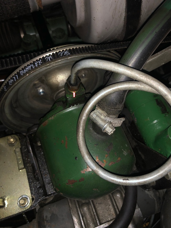

Oder einfach neue Dichtung? Festziehen (und ja, nicht mit Gewalt) ist sicher der erste Schritt, aber meiner Erfahrung nach selten erfolgreich - mit neuer Dichtung, habe ich noch alles dicht bekommen was vorher geleckt hat - viel Erfolg - Til

Wenn es an der mit einem Pfeil gekennzeichneten Stelle undicht ist: Austausch gegen Schlauchleitung mit flächig abdichtenden Verschaubungen mit Kupferringen. Erwerb u.a. beim Club möglich.

24 Nov. 2019 12:20
am Ausgang meiner HD Pumpe leckt der Flansch, siehe Bild. fest angezogen ist alles (nicht mit Gewalt :)). was tun?
herzliche Grüße
felix
