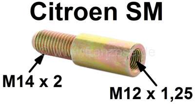

"Es sei denn es reißt Dir die Hülse unter der einzigen nicht sichtbaren Z-Kopfschraube unter dem Kettenspanner. Murphys Gesetz.
Dann siehst Du nach einer Weile Creme Brulée am Ölmesstab."
So hatte ich es erlebt. Beim Wechsel der Stehbolzen hat sich dann gezeigt das noch 2 weitere von den Alten angerissen waren. Also wenn wechseln dann zur Vorsicht alle Stehbolzen.

Jörg Knoch schrieb:
und das zieht dann einen Wasserverlust mit sich. Das erkennt man daran, dass am Kopf der Zylinderkospschraube, Kühlflüssigkeit autritt.

P.Biehl schrieb: . Die sind härter als der Alublock und wesentlich belastbarer..
Hallo Peter
Warum reißen sie dann überhaupt hin und wieder?
´denke , daß auch das eingesetzte Material im Laufe der Zeit ermüdet. Korrosion, Erhitzung, Abkühlung, etc.
Meine riß mir beim Abkühlen im Stillstand.
Daß es dem Gewinde im Motorblock schadet wenn man sie einmalig sauber ausdreht mag ich kaum glauben.
Dafür ist es mit 14mm nicht filigran genug um es zu zerstören.
Man entfernt danach Loctiterückstände und dreht die Neuen mit hochfestem Gewindekleber wieder rein.

Jörg Knoch schrieb:
Und von den verstärkten habe ich auch noch nicht gehört, oder gelesen. Meine sind die vom Club. Ob die verstärkt sind, kann ich nicht sagen. Bin beim Kauf im Club auch nicht darauf hingewiesen worden, dass sie verstärkt sind.
Wenn sie reißen dann an der - Sollbruchstelle - Übergang Innen/Außengewinde
Die neuen vom Club sind, gegenüber dem Original, dort etwas massiver.
(Das war wohl auch so gewollt)
Daher ´ verstärkt ´

wer hat das eigentlich in die welt gesetzt , daß diese buchsen erneuert werden sollten???ich habe seit 1980 mindestens 10x zylinderköpfe demontiert ohne die buchsen zu wechseln. auch konnte ich sehen wie erfahrene schrauber aus würzburg bereits in den siebziger jahren SM motoren überholten . und die haben auch die buchsen belassen.

Herr Biehl, der vermutlich nicht weit von mir entfernt wohnt, gebe ich recht. Ich habe das bei mir auch so gemacht. Zwar keine gewinde nachgeschnitten, das war bei mir nicht nötig, aber beides gut fetten. Und zwar mit Kupferpaste. Die ist bis 700 Grad beständig.
Das hat bei mir prima funktioniert. Seit 15000 km ist Ruhe, keine Risse, oder ähnliches.
Und der Rost ist mit der Kupferpaste auch Geschichte.
Laut Aussage von Cyril Sars, können die Dinger auch noch nach dem montieren des Zylinderkopfes platzen und das zieht dann einen Wasserverlust mit sich. Das erkennt man daran, dass am Kopf der Zylinderkospschraube, Kühlflüssigkeit autritt.

Ich halte es für Unfug die Dinger zu wechseln. Die sind härter als der Alublock und wesentlich belastbarer. Allesdrings würde ich auf jeden Fall das Gewinde dieser Buchsen nachschneiden, alleine um den Rost zu entfernen, bevor ich dort neue Zylinderkopfschrauben einsetze. Außerdem würde ich die Gewinde der Zylinderkopfschrauben nachschneiden und alles gepflegt mit Kupferpaste montieren. Das gewaltsame Herausdrehen dieser Teile aus dem Alublock schadet diesem nur.

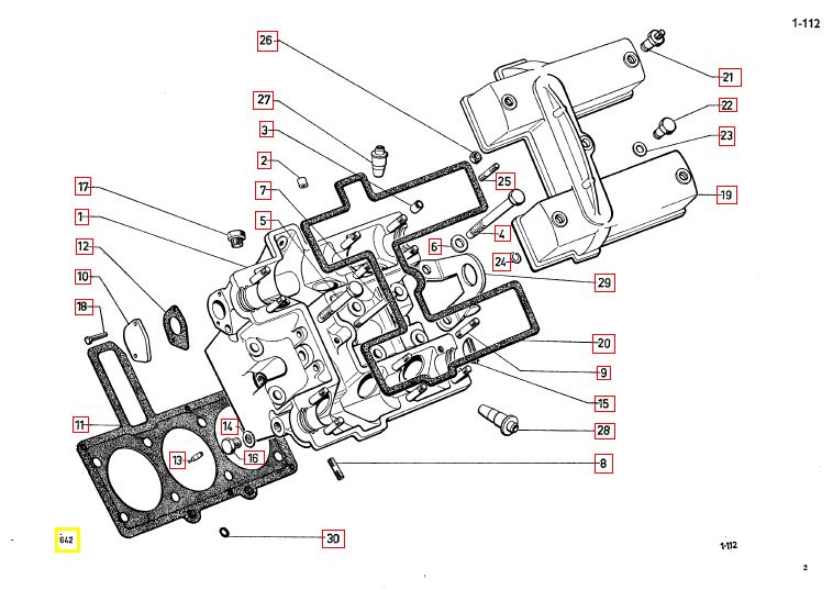

Teil Nr.8 heißt im ET-Katalog tatsächlich Stehbolzen. Ich hatte es als Buchse für die Stehbolzen bezeichnet. Andere sagen Stehbolzenbuchse. Könnte man auch Adapter nennen. Stehbolzen sind für mich immer Gewindestangen bewesen, d.h. beide Seiten haben ein Gewinde und dazwischen nicht.
Jeden diese Dinger sollte man wechseln oder auch nicht, wie hier gerade gelesen habe.
Sollten denn die Schrauben (4,5) auch gewechselt werden?
Was braucht man denn noch so neben der Kopfdichtung, nebst passender O-Ringe, der Ventildeckeldichtung, Stehbolzen und Schrauben?

klaus schwaller schrieb: wenn die kopfschrauben sich normal lösen lassen und wieder problemlos festziehen lassen,besteht kein grund die buchsen zu wechseln.man riskiert ev. sogar den block zu beschädigen.
Raus damit und neue verstärkte rein wenn der Kopf schon mal unten ist!

Genau, die in den beiden Bilder abgebildeten. Die habe ich und sollen/sollten erneuert werden. Stehbuchsen/Stehbolzen. Sind im Ersatzeilkatalog unter der Nummer 8, Nr. S 5 405 649 E als Stehbolzen bezeichnet.
Buchsen für die Stehbolzen sagt mir nichts. Den Begriff kenne ich in dem Zusammenhang nicht.
