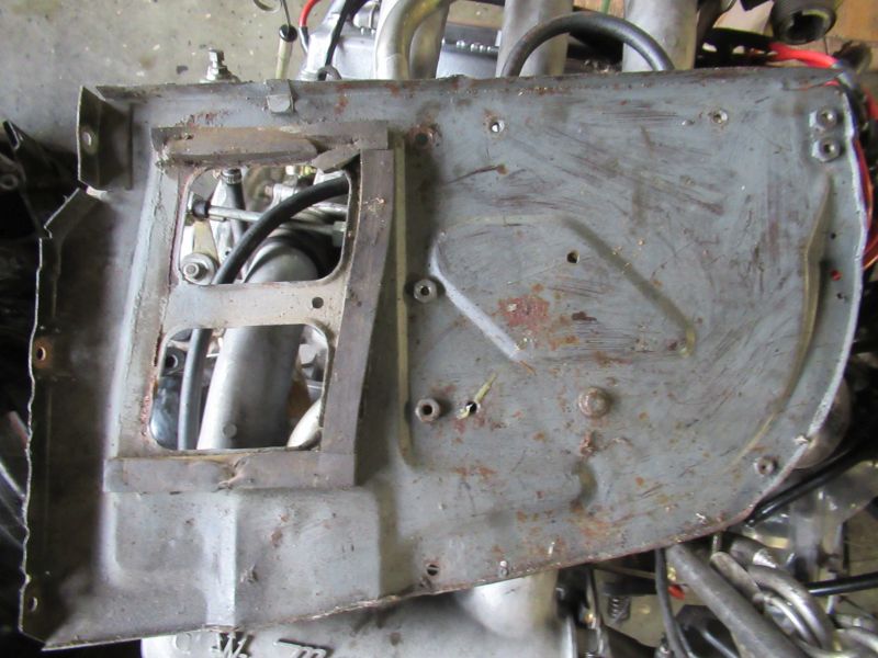

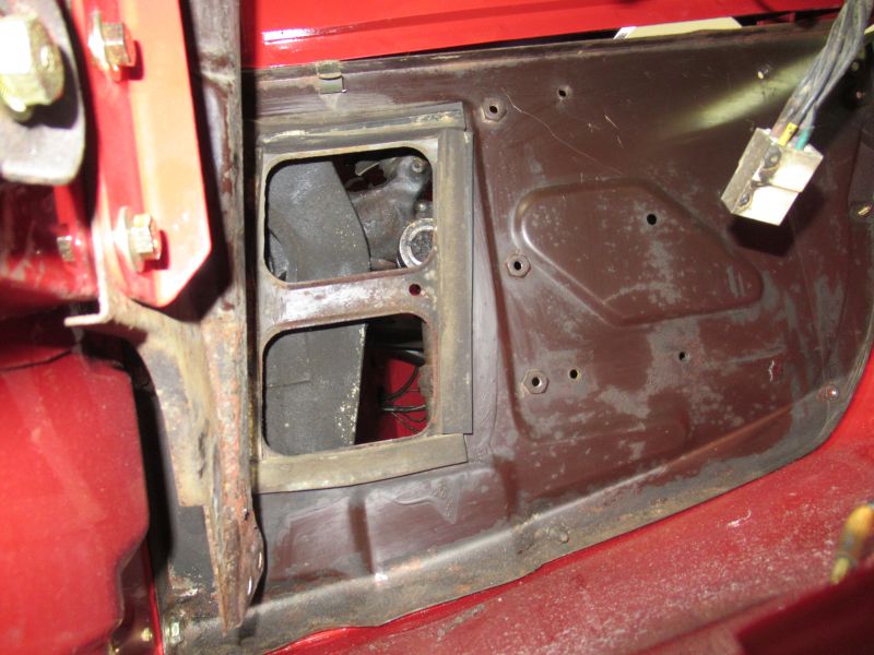

Vielen lieben Dank für die Bilder, Volker!
Zusätzlich bleibt zu erwähnen: beim Umbau eines Vergasers auf die IE Ölkühler-Abluftanlage sind dann dort am Radhausblech noch die Relais im Weg, auch deren Position muss mit umgesetzt werden.

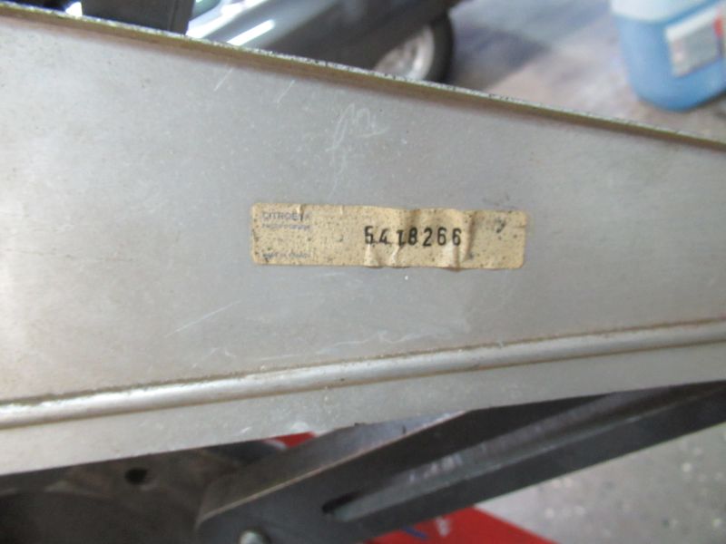

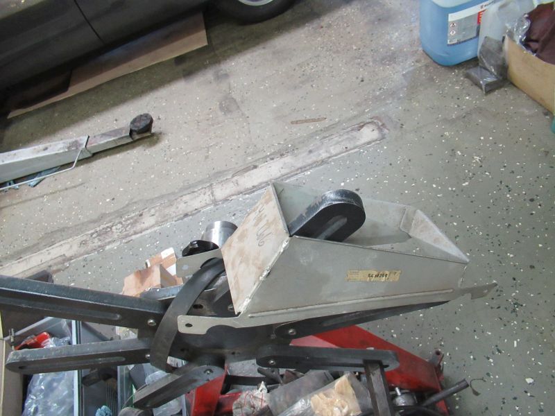

Bilder zum Thema:

Das Radhausblech des IE mit Löchern alleine macht es noch nicht.
Es fehlt dann weiterhin der Alu-Tunnel hinter dem Ölkühler zum Blech hin mit seinen Abdichtleisten und derzugehörigen Halterung, um die heiße Luft dort hin raus zu bringen.
Die ganze Konstruktion können und sollten sich Interessenten mal genau im Teilekatalog ansehen, oder noch besser, im Motorraum eines IE.
Die Warmluft-Ableitung des IE-Ölkühlers ist schon mehr als nur ‚bisschen Blech‘.

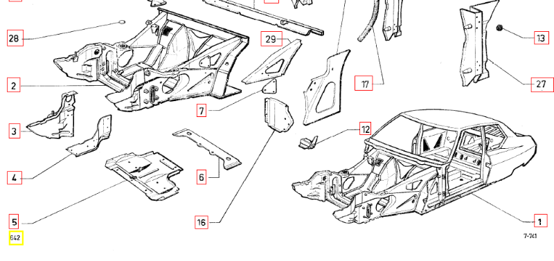

Beim IE hat das Blech 16 einfach 2 Löcher, die haben die m.E. vorher vergessen. Kauf Dir eines, ggf hat der F- Club die Dinger.
Willst Du ernsthaft eine Britenkonstruktion als SM- Vergelich hernehmen?

Nochmal zu der Radkasten-Modifikation: Andy, Du schreibst "Die Löcher im rechten Querblech vorm radkasten der IE Version machen in jedem Fall Sinn".
Betrifft das ein anderes oder modifiziertes oder abgeschnittenes Blech Nr.16 auf dem Bild? Beschreib´ das doch mal weniger blumig!
