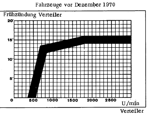

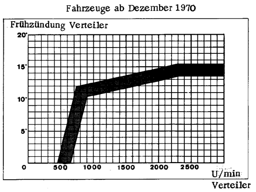

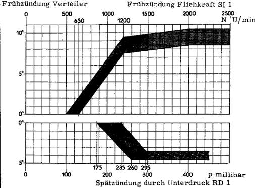

es gab hier vielleicht ein paar Irritationen zu den Verstellkurven und der Relevanz der 29°/2000min-1 bei der Zündzeitpunkt-Einstellung am Motor.
Vorab: Die Verteilerkurven beziehen sich auf den Verteiler selbst, z.B. auf einer Prüfbank gemessen.
Die 29° bei 2000 U/min dreht man dann beim laufenden Motor hin, man verdreht den Verteiler also dann als Ganzes relativ zum Motor. Das hat mit den Verteilerkurven erst mal nur indirekt zu tun. (Man könnte auch mit einem Verteiler ohne jedwede Verstellung -der also unabhängig von der Drehzahl ist - diesen Wert einstellen.)
Hier die Kurven aus dem Werkstatthandbuch:
Zum Verständnis: Diese Kurven beziehen sich immer auf den Verteiler an sich, also U/min am Verteiler und die Grad Frühzündung ebenfalls am Verteiler. Da der Verteiler halb so schnell dreht wie der Motor sind diese Werte für Motorumdrehungen/-Grad zu verdoppeln.
Das Ganze ist auch für die Luminition-, Laubersheimer- etc. Fraktion interessant, da da ja die mechanische Verstellung des Verteilers erhalten bleibt.
Die Kurven bestehen aus drei Abschnitten: dem ersten steilen Anstieg (das ist nur die schwache 1.Feder), dann einem zweiten flacheren (ab hier greift die 2.Feder und zieht parallel zur ersten) und dem horizontalen (mechanischer Anschlag der Fliehgewichte).
Wie man in den vorherigen Bildern schon sehen konnte wird der Übergang des ersten steilen zum zweiten flacheren Anstieg dadurch erreicht, daß die zweite Feder mittels einer Art Langloch (der lange Schenkel) noch Luft hat, erst wenn der Verteiler sich schon weit genug verstellt hat greift dieser Schenkel überhaupt erst an seinem Aufhängungspunkt.
Daß die Verstellkurve generell nicht bei 0 U/min beginnt sondern erst bei ca. 450 U/min liegt an der Vorspannung der ersten Feder.
Wenn man die Zündung am Fzg. auf 29° vor OT bei 2000 U/min einstellt, stellt man quasi gezielt auf einen Arbeitspunkt dieser Verstellkurven ein, nämlich bei 1000 U/min Verteiler - das liegt schon auf dem zweiten Abschnitt und das sind dann bei den Vergaserverteilern intern 12°-14° (vor Dez.1970) bzw. 10,5° - 12,5° (ab Dez.1970).
Ebenfalls bezogen auf Verteilergrad sind die 29°-Motorfrühzundung nur halb so groß, also 14,5°. Man stellt also im Endeffekt nur einen Versatz ein, damit der Wert bei 2000 U/min Motor paßt. Offenbar hat man sich bei Maserati und/oder Citroën gedacht, daß es wichtiger ist daß die Einstellung bei höheren Drehzahlen stimmt.
Bezogen auf die Verteilerkurven ist das also nur ein Offset = vertikale Verschiebung der Kurven. (Je nach Kurve/Toleranzlage des Verteilers ergeben sich somit auch unterschiedliche Werte bei Leerlauf, aber auf eben die wird ja gar nicht eingestelllt).

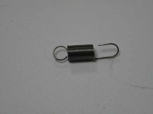

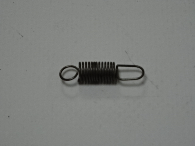

Zu den Feder - Fotos: die dicke Feder sieht mir nicht original aus. Zu rund, und lackiert / beschichtet ?

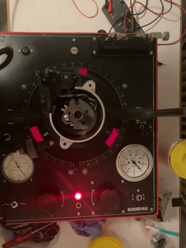

Auf einer Prüfbank läuft der Verteiler natürlich schon, daher ja auch die Erkenntnisse. Das Ganze sind Verteilergrade und -umdrehungen.
Siehe Bild (nicht wundern, Schließwinkel stimmt hier noch nicht ganz):
Und der Verteiler wurde nach dem ersten Bild zwischenzeitlich auch zerlegt und gefettet.

Hier noch mal ein Bild der ausgebauten Federn aus meinem Verteiler, die decken sich auch mit den Bildern anderer Vergaserverteiler . Man erkennt deutich die unterscheidlich starken Federn.
Im Gegensatz dazu als Beispiel das Angebot von Citrosars, beide gleich.:
Vergaser ("Ontsteking veertjes centrifugaal vervroeging carburateur set van 2"):
Einspritzer ("Ontsteking veertjes centrifugaal vervroeging injectie set van 2"):
