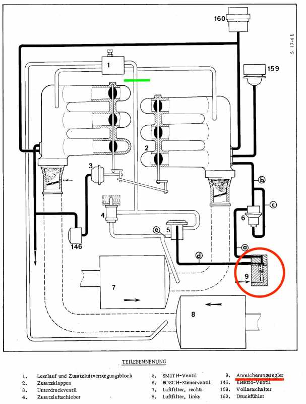

OK, hab mich umständlich ausgedrückt. Wenn ich auf die Bremse gehe sinkt die Leerlaufdrehzahl sofort. Allerdings muss ich jetzt immer auf die Bremse treten damit die Lehrlaufdrehzal sich senkt.
Also funktioniert das über Hydraulikdruck gesteuerte Ventil. (Nr. 9) werde ich also mal Nummer 6 testen.
Grüsse Ralph

Also eigentlich ist es so, dass die Drehzahl auch ohne Bremsen nach ein paar Sekunden von alleine runterkommen muss. Das wird über den Unterdruck mittels Bosch Steuerventil Nr. 6 gesteuert. Siehe dazu die Prüfschritte im Handbuch 581-1 ab PDF Seite 63.
Der Anreicherungsregler Nr 9. soll diese Zeit nur dann abkürzen wenn gebremst wird.

Signal? Elektrisch?
Gar keins.
Im Schaubild das ich oben gepostet habe, siehst bei Nr. 9 einen kleinen schwarzen Pfeil.
Das ist eine Hydraulikleitung dran, wenn du auf den Bremspilz drückst verschließt der
Druck das Ventil für den Unterdruck und der Leerlauf sinkt.

Caramba hat nicht geholfen. Inzwischen bleibt der Leerlauf grundsätzlich bei 2000 U/min hängen bis gebremst wird. Welches Signal führt eigentlich zur Beendigung der Leerlauferhöhung durch diese Decel Geschichte wenns funktioniert?

da spinnt vermutlich der Anreichungsregler vom DECEL-System (siehe Abbildung).
Verschliess mal den grün markierten Schlauch, dann ist das DECEL und der ZLS außer Betrieb.
