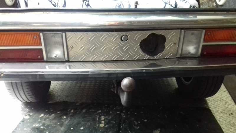

dieses loch ist für die steckdose--ich fahre morgen in urlaub-bei normalbetrieb nehme ich die kupplung ab und schraube das normale glas hin!!

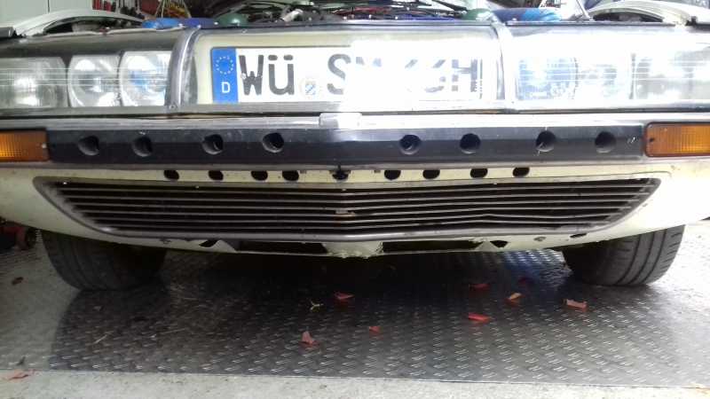

die luftlöcher sind auch in der stoßstange.regembeau hat es anders gelöst luft durch weglassen des mittelglases.ich habe mich für eine lösung entschieden,die das originalaussehen nicht stört--denn man muß schon genau hinsehen , um diese belüftung zu erkennen.

21 Sep. 2018 16:34
Andreas, Du hast jetzt mal Redeverbot!
Das ist mal ein SM, der richtig Kilometer schrubbt.
Gasdruck-Aufsteller, cool!
Und die Position da vorne hinter den Scheinwerfern, für die Spulen, ist es da wirklich kühler? Wahrscheinlich mit den Zusatz-Luftlöchern in der Schürze etc. schon, aber auch bei normalen SM?

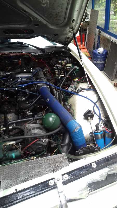

Zündspulen hinter den linken Scheinwerfern?
Gestern noch die Rotorhitze besprochen - aber ja, die Spulen und Widerstände werden auch sehr heiss.

demnächst zeige ich meine coolen zündspulen ,die ganz kühl hinter den linken scheinwerfern liegen. in verbindung mit der laubersheimer und den sagenhaften kerzen. warm und kalt -so ein startverhalten habe ich bisher noch nie erlebt. auch wenn bei hitze in der stadt die vent. laufen und man den SM abwürgt-er startet noch bevor man den zündschlüssel umdreht!!!
