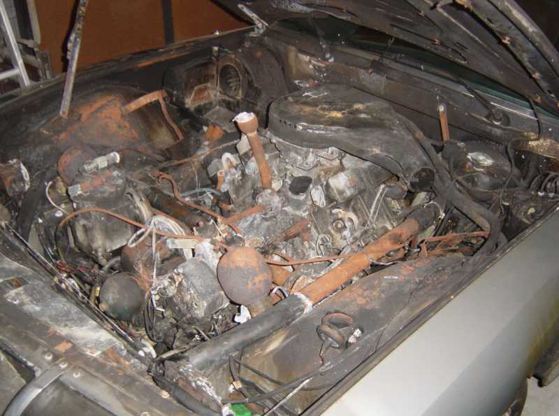

Sach mal Josef, wieso ist dir deine Glasperle denn überhaupt abgebrannt?
Gruss, Irmin

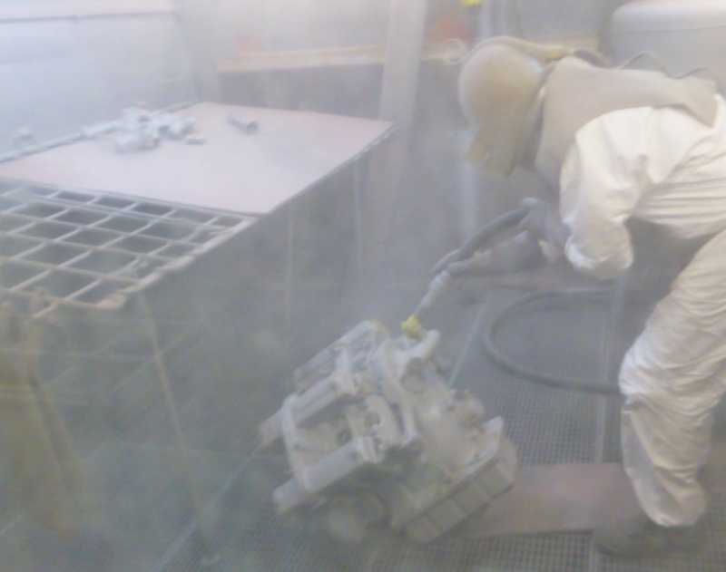

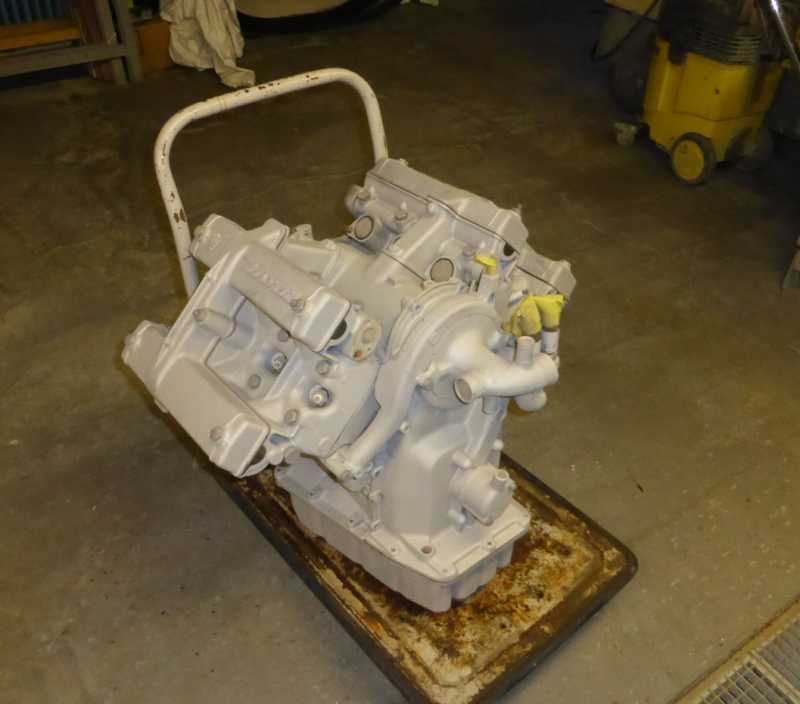

ich bin auch wieder dran, leider benötigt mein zweit Agregat dieselben Streicheleinheiten wie das erste.
soll ich beide gleichzeitig machen?
erste Säuberungsaktion
Glasperlregen
Letzte Änderung: 03 März 2017 15:35 von Josef. Begründung: keine Bilder
