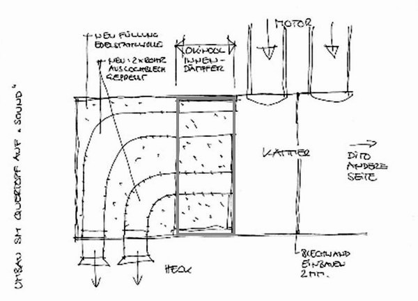

Die Bilder hat Fanta gemacht zur Anschauung mit einem Blechauspuff.
Ich kenne keine Bilder von Andy, nur eine Handskizze.
Vielleicht hilft das.

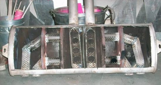

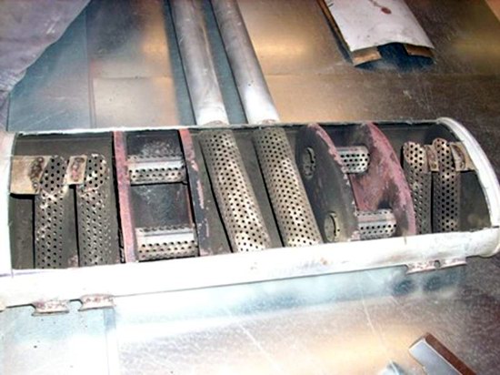

Laut Wiki sah dein Topf doch VOR der Modifikation so aus:
Da wurde sehr wohl der Innendämpfer aufgemacht, wie hätte ich sonst den Unterschied sehen können. Außerdem sind in der Mittelkammer und in den Außenkammern die Lochrohre klar zu sehen.
NACH der Modifikation sah er dann wohl so aus:
Neu angefertigte gebogene Lochrohre in den Außenkammern und die aufgeschnitten Lochrohre mit Bohrungen in der Mittelkammer.

Äh- Moooment, lies bitte meinen Artikel richtig.
Der Aufbau der bei dir drin sit, ist wie bei mir. die beiden Lochrohre habe ich NEU reinmachen lassen und den Rest gestopft. Den Innendämpfer haben wir aber garnicht geöffnet. Also nur dei Kammer mit Wolle gefüllt, wo die beiden Lochrohre reinkommen.

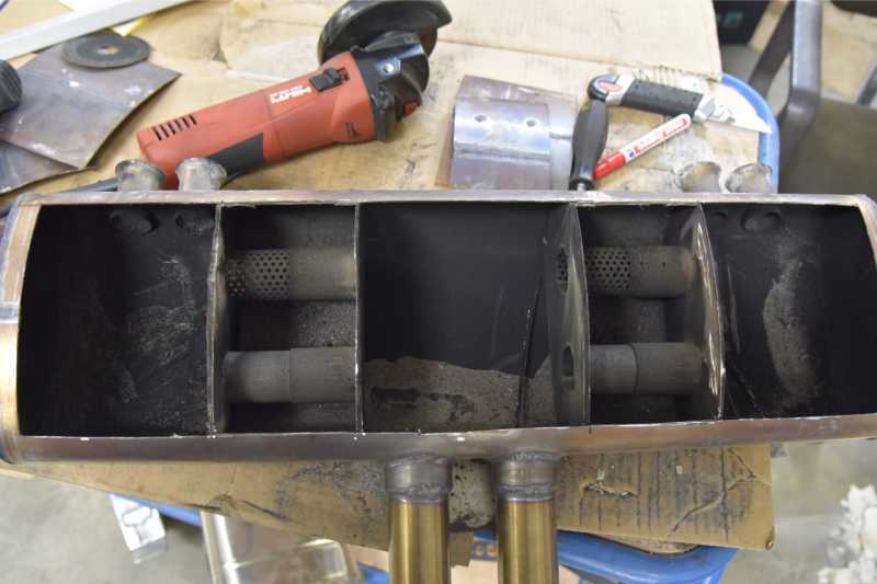

Habe jetzt diese Woche angefangen der Sound-Optimierung.
Damit ihr auch was davon habt, gibt 's ein paar Bilder für euch.

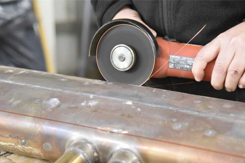

A: Bier in den Operator einfüllen :whistle: , dann Quertopf ausbauen. Herrlich wie leicht die Schrauben aufgehen, wenn man das Auto keinem Salz aussetzt.
B: Winkelschleifer mit möglichst dünner Trennscheibe (für Inox) bereitlegen.

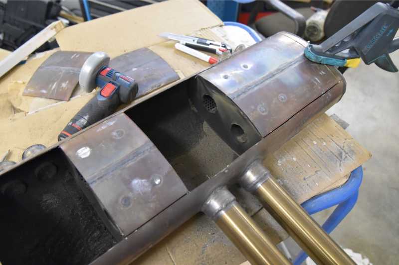

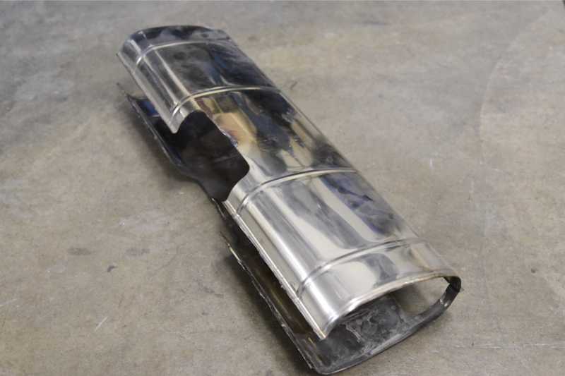

C: Quertopf von seinem Edelstahl-Mäntelchen befreien. Dazu reicht es wann man an nur einer Seite den Falz auftrennt und den Mantel aufbiegt, anschließend kann man den eigentlichen Topf rausholen

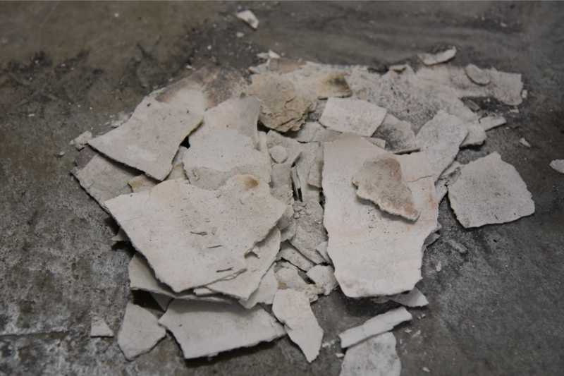

D: Zwischen Topf und Mantel war so ein Wärmeschutzmaterial. Fühlt sich an wie brüchiger Karton. Vibrationen vom Auspuff habe das Zeugs wohl schon vor längerem in Einzelteile zerlegt.

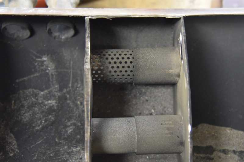

E: Die Außenkammer liegt frei und gleich die erste Überraschung. Im Vergleich zu Andys Quertopf fehlen hier die zwei Lochrohre von den Abgängen. Soll mir aber recht sein, brauch ich die schon nicht rausflexen.
F: Die Mittelkammer ist entblößt. Auch hier fehlen die Lochrohre in Verlängerung zu den Einlässen. Wieder Arbeit gespart ;-)
G: Das Dach ist ab. Alle Kammern liegen frei. Nächste Überraschung, der Mitteltopf unterscheidet sich auch wesentlich von Andys Anlage. Das vordere Zwischenstück hat gar keine Lochung und das hintere ist nur zur Hälfte gelocht. Außendurchmesser Lochrohr in der Mittelkammer 38 mm, Außendurchmesser Auslassseite 32 mm. Arrrgh, der Konus ist ganz schön heftig. Da muss ich mir was einfallen lassen.

Wozu ist der äußere Edelstahlmantel mit Dämmung?
Der normale Blechtopf hat so was doch auch nicht.

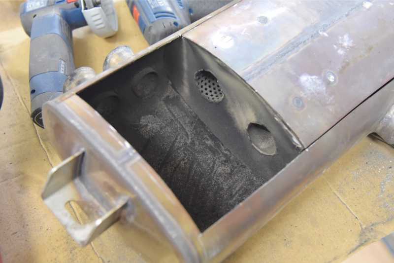

Jetzt habe ich aber noch eine Frage zum Innendämpfer (siehe Foto)
Wird dieser auch mit Edelstahlwolle gefüllt?
Wenn ja, wieviel muss man da reinfüllen bzw. wie hoch ist der Stopf-Grad?
