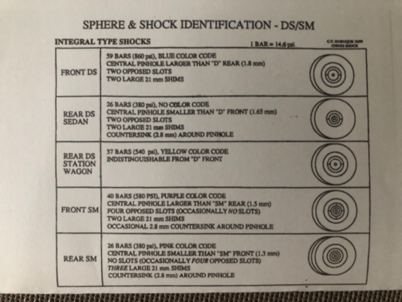

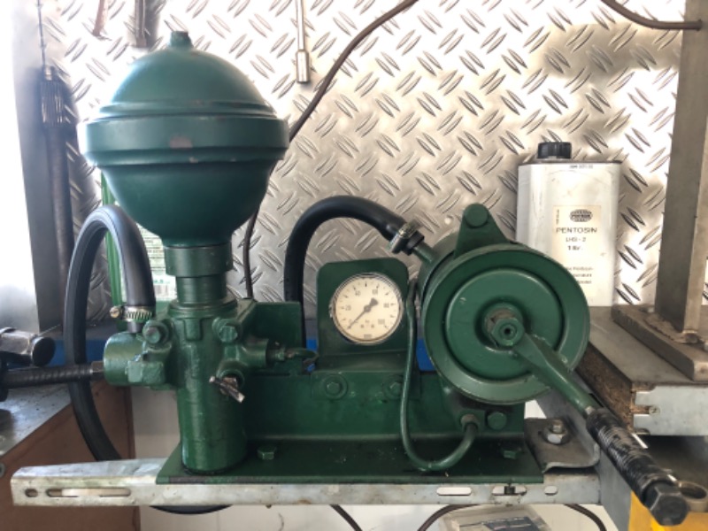

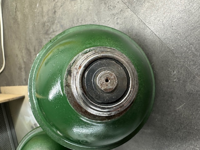

drei Dinge müssen zusammenpassen um die Kugeln zuzuordnen. Zum einen die Bohrung im Stoßdämpfer, die Anzahl und Stärke der dünnen Bleche im Bypass der Stoßdämpfer und der Stickstofffülldruck der Kugel schlechthin. Wenn alles korrekt revidiert wurde ist der Fülldruck auf dem oberen Stopfen abzulesen. Zusätzlich haben die Bördel am Stoßdämpfer Markierungen. Der Fülldruck lässt sich auf einem Federkugelprüfgerät nachmessen ( auf dem Foto ist ein von mir gebautes zu sehen) Die Bohrung lässt sich nachmessen zB mit Bohrern. Leider lassen sich die Bleche nicht kontrollieren weil die Stoßdämpfer eingepresst sind. Die Markierung sieht man auf dem Bördelrand ( ich habe eine Tabelle für DS und SM angehängt )
vordere SM Kugeln haben vorne 40 bar und das sollte auch auf dem Stopfen eingeschlagen sein, eine Bohrung von 1,5mm und 4 Kerben am Bördel.
hintere Kugeln haben 26 bar, eine Bohrung von 1,3 mm und keine Markierung.
Vielleicht hilft das weiter,
Jürgen

Aufbohren bringt auch nichts, da die ja auch unterchiedliche Daempferplaettchen haben - der Durchmesser der Bypassbohrung ist Teil der Identifizierung, nicht das einzig relevante Daempferelement - Til
PS: mit Mittelstopfen habe ich vor Jahren von Petermann fuer meinen CX Break bekommen - ich denke schon, dass er genug original Kugeln hatte (er sagte mal: wie Sand am Meer), und meine mich zu erinnern, dass er diese als spaetere CX Break Kugeln bezeichnete - Citroen hat durchaus Anregungen von externen Quellen angenommen, z.B. die von Petermann zur Einstellung der CX Schwingenlager mit Shims anstatt unterschiedlich dicker Endstuecke - oder Kugeln aus externer Produktion zukaufte, da ja nur noch der CX Break geschraubte Kugeln hatte

Die mit dem Bördel mittig und Vertiefung sind original Citroën und die mit dem Mittelstopfen Nachbau aus den Neunzigern mit gerne defekten Membranen. Belgische. Wird nix anderes bleiben als den SM komplett neu zu bestücken. Auch aufbohren ist riskant wegen Metallspänen.

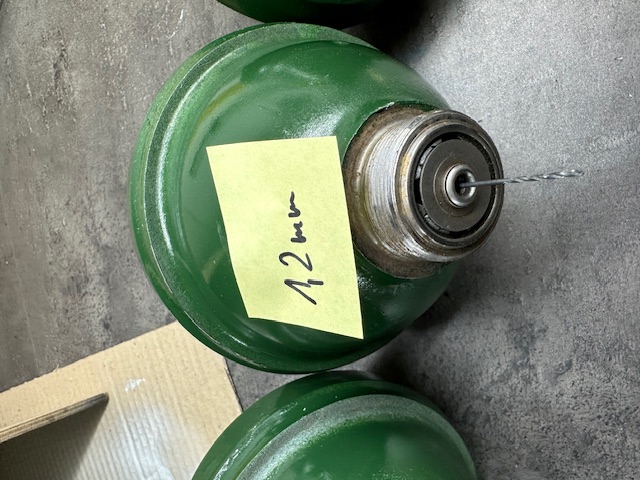

Die oberste (ohne Vertiefung) ist mit ziemlicher Sicherheit von einem spaeteren CX Break - diese Kugeln gab es nie original fuer DS/SM - ist jetzt halt wirklich dumm gelaufen, da Du ja zumindest 2 gleiche pro Achse brauchst (und natuerlich idealerweise die richtigen!) - viel Erfolg beim Suchen - Til

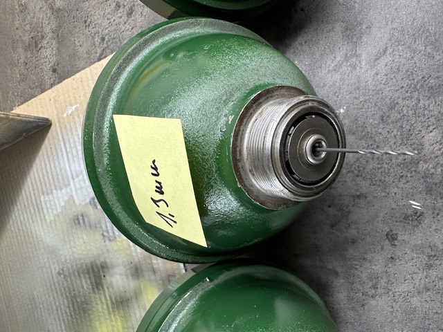

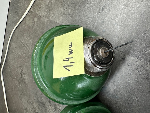

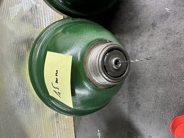

Spannend, 4 Kugeln 4 verschiedene Pinholes, oder wie man das auf Deutsch nennt
1,2 mm, 1,3 mm, 1,4 mm 1,5 mm Also müsste die mit 1,5 mm für vorne und die mit 1,3 mm für hinten sein. NUR: was sind die anderen für Kugeln? Der "Heinzi" der mir die Kugeln verkauft hat, hat sie mir als SM Kugeln verkauft und bei ihm im Keller war es dunkel und die Löcher sehen ja alle gleich groß aus, wenn man nichts zum messen hat

Welche ist jetzt für vorne und welche für hinten???

Das hier dürfte eine SM-Kugel sein. Kreuzschlag und der 1.5er passt.
Das hier ist mir unklar: Dieselbe Plättchenmenge, aber 1.4 oder 1.45er Bohrung. Aufreiben, dann SM-Vorn verwendbar ?
Hier sind drei mit Fliederfarbenen Ring
Hier sieht man, dass der Bohrer nicht passt. Also 1.3er, und mit rosa oder flieder - Ring, ergo SM hinten ?
Hier mit blauem Ring. Sollte DS vorn sein. Dachte ich, aber die hätte 1.65er oder 1.8er Loch haben müssen. Leider passt nichtmal der 1.5er Bohrer rein. Unklar. Für hinten verwendbar ?
Hier noch zum Schluss eine mit weißem Ring, auch hier passt der 1.5er nicht:
Ich schließe daraus:
- eine richtige, eine nicht ganz klar, vermutlich für vorn
- 3 für hinten ziemlich eindeutig
- einige unklare, wo ich es echt nicht weiß.
Leider brauche ich die 4 relativ eindeutigen selber, die anderen 6 kann ich abgeben.
