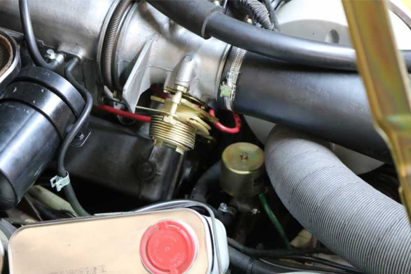

Doch noch ein Bild gefunden:

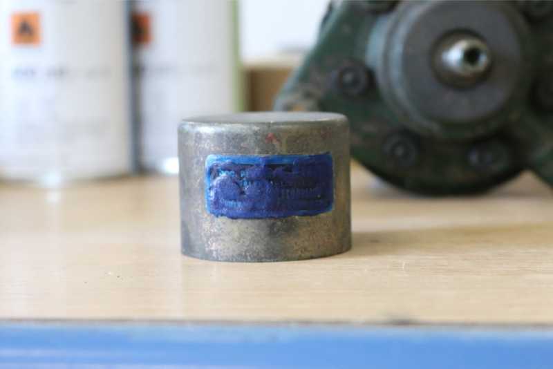

Interessant!
Normalerweise ist doch da ein Schraube die die Abdeckung auf der Spule hält.
Übrigens, wenn man die Abdeckung neu galvanisieren möchte, aber der Aufkleber noch gut ist und ihn auch gerne behalten möchte, gibt es einen Trick.
Die Fläche des Aufklebers mit Hylormar blau einstreichen. Das Zeug ist aus dem Tube deutlich flüssiger als Silikon und härtet auch nicht aus.
Nach dem Galvanikbad einfach abrubbeln und mit Silikonentferner reinigen. Schaut dann so aus. Leider habe ich vergessen ein Detailbild zu machen:

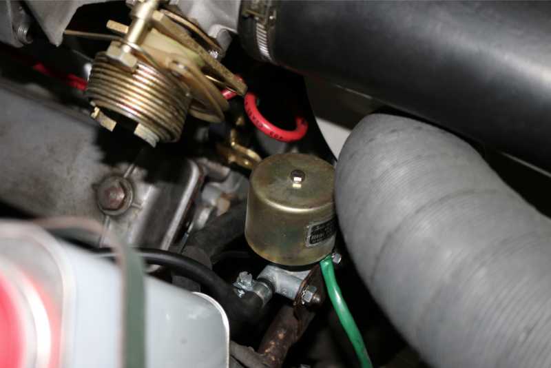

Re: Verstellung Zusatzdrosselklappen
15 Feb. 2016 10:46
Wieder mal was neues zu dem Thema:
Bei meinem dritten SM-Motor funktionieren die Zusatzdrosselklappen ohne das Löchlein in der Unterdruckdose. Wenn das Elektroventil zumacht, gehen die Drosselklappen trotzdem auf. Eine Leckage im Schlauch war auch nicht vorhanden. Warum also???
Antwort:
Es gibt eine Generation des Elektroventils, mit dem entsprechenden Loch oben in der Schraube des Deckels!
Siehe Photo:
Man muss das Ventil allerdings genau richtig herum an die Schläuche anpinnen, damit das Loch bei geschlossenem Ventil au der Seite der Unterdruckdosenseite wirkt.
Man lernt nie aus!
