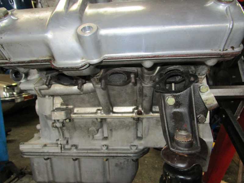

ja späte AT Maschinen und Merak....
3ltr original ZDK nur zur Info....+Ventildeckel beachten:-)

Re: Zylinderkopfdichtungen
10 Sep. 2015 06:29
P.Biehl schrieb: PS: Wie sieht denn Dein Wasserpumpenhegäuse von innen aus??? Habe ich da was verpaßt?
Das ist das späte Gehäuse, eigentlich nur beim Merak. Aber auch bei späten AT Motoren. Maserati hat die Gußform wohl komplett überarbeitet. -> Ölkülerflansch, zusätzliche Stopfen am Ölkanal, weniger Material am Wasserpumpengeäuse also nichts wesentliches.

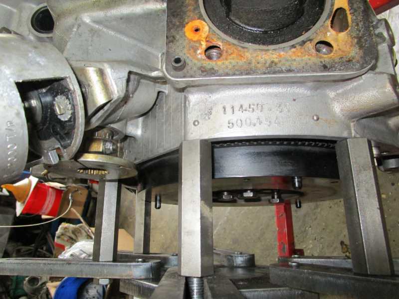

  • P.Biehls Avatar Autor
09 Sep. 2015 22:30

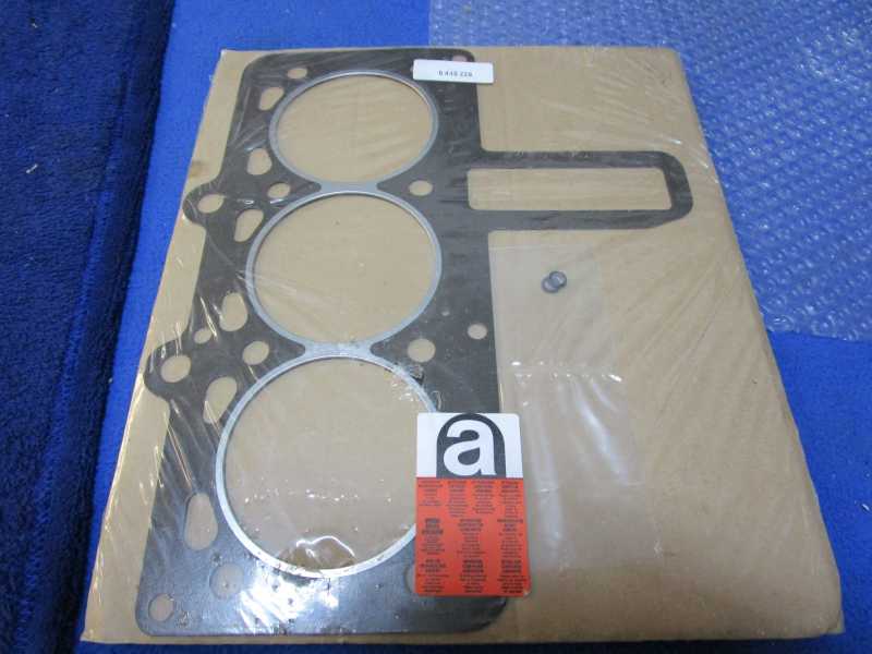

09 Sep. 2015 22:29
O Ringe sind keine bei, und die Verbindungen zwischen den Ringen habe ich nur bei den Curtis 2.7er Dichtungen, jedoch nicht bei den Meillor 3.0. Außerdem sind die Metallringe (subjektiv, da ich die zum Messen nicht aufgebördelt habe) einen Tick dicker. Ob das funzt sehe ich im Dauertest.
09 Sep. 2015 14:22
die verstärkungen zwischen den ringen hatten die über citroen gelieferten ZDK s auch, was ist sonst an der dichtung verstärkt worden andere Dicke? werden die o ringe für die oelkanäle auch von elring
mitgeliefert ?
03 Sep. 2015 21:35
Schaut garnicht so blöd aus!

So Junx, der Kram von Elring ist nu da.
Hier im Vergleich die normale 3l Dichtung von Curtis-Meillor mit dem Elring-Teil, welches an der Schwachstelle sogar die verstärkten Ringe miteinander verbunden hat.
Ich probiers erstamal. Wenn's hält gämma in Serie.
