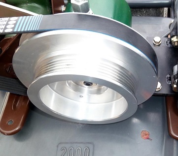

ich sehe das auch nicht als "Schwachsinn", weil ich ein Lied davon singen kann, wie oft einem der okinoole Klumperquatsch um die Ohren fliegt. Seit '85 fahre ich täglich SM und dauernd gab es mit dem Riemen Probleme: Fraach mal V. Albert: Bei unserer Ausfahrt in Belgien neulich hat's mir den Rücklaufschlauch des Druckreglers zerrissen: Riemen leicht verölt: Durchgerutscht, alles putt! Deshalb habe ich auch, wie Ihr alle unschwer auf den Bildern erkennen könnt, ein Distanzstück zwischen Hauptdruckspeicher und Druckregler neigeschraubt und den Abgang des Rücklaufschlauchs nach vorne verlegt. Der geht normalerweise hinten raus und dreht fast direkt um 180° nach vorne. Da ist der in der Biegung dauernd gebloddst! Abgang nach vorne drehen und die Kugel etwas versetzen, schon ist das Problem gelöst...

Oder sind die Bilder handgezeichnete Entwürfe, die der Realisierung harren? B)
PS: Ansonsten schönes Handwerk.

Drehen lassen nach Plan. Kostenpunkt 430.- Klöpse für den Prototyp. Die Vorteile dieser Riemen sind die geringere benötigte Spannung, die längere Lebensdauer und die Tatsache, daß man die modernen Komponenten wie Lima und Kompressor alle heute mit diesen Scheiben bekommt. Das ist besser so. Und seit den XMs wird sowas auch bei Citroën verbaut, nicht nur bei Merdecess. Außerdem fahre ich das Auto täglich und will nicht unterwegs bei der erst besten Ausfahrt wegen des Keilriemens 'ne Panne haben. Auch kriegt man diese Riemen zu vernünftigen Preisen an jeder Ecke, nicht wie dieses Babyspielzeug, welches normalerweise die Lima antreibt.

Gerissene Keilriemen...
10 Okt. 2014 17:08 - 10 Okt. 2014 20:15
gehören demnäxt der Vergangenheit an!
Die Lima bringt übrigens 100A...
PS: Man beachte das Design meiner Werkbank! ;)
PS PS: Ich hoffe nur, daß gebrochene HY-Pumpenwellen demnäxt nicht häufiger auftreten: Der Zug des Klimariemens ist um etwa 1cm weiter von der Welle entfernt als vorher. Dies bedeutet, ein größerer Hebel zieht an der Pumpenwelle. Auf der anderen Seite liegt der Limariemen weiter in die entgegengesetzte Richtung und bei beiden Riemen ist die Spannung erheblich geringer als bei den Okinoolriemen, da ich bei der riesigen Auflagefläche kaum Spannung benötige.
Würde mal sagen, daß ich das jetzt mehrere Tausend km ausprobiere und dann Näheres berichte. Läärning bei Duuhing sozusaachen. ;)
