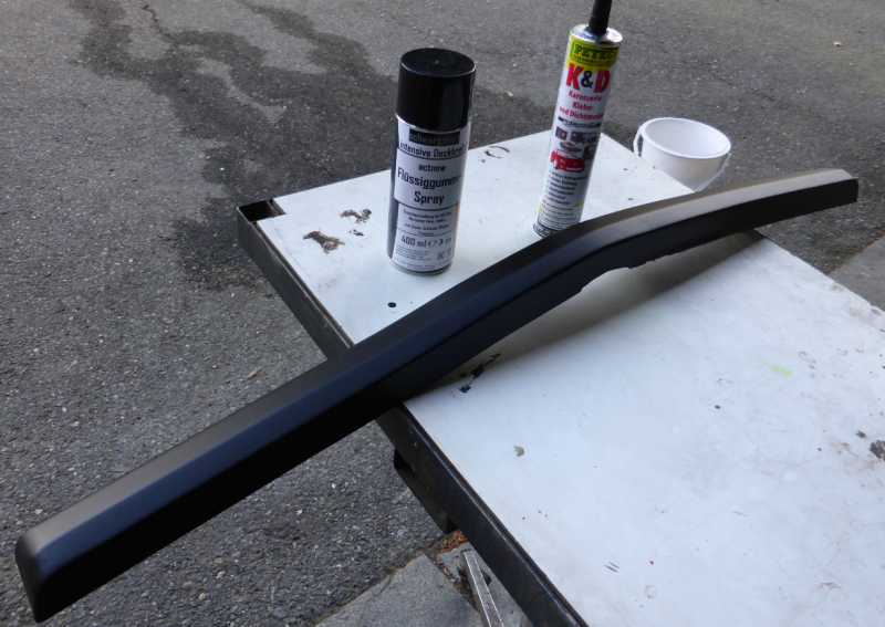

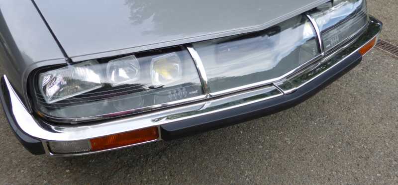

Ich find´s auch toll - auch, dass Josef so aussagekräftige Fotos hineingesetzt hat!
Und ich kannte z.B. "Flüssiggummi-Spray" aus der Dose gar nicht, noch nie von gehört.
Mal ´was ganz Neues!
Das Ergebnis sieht super aus.
Trotzdem muss man / Josef m.E. vorsichtigerweise jetzt noch ein paar Monate und ein paar Tage draussen im Wetter abwarten, denn bei Elastomeren ist immer das Risiko, dass sich die verschiedenen Lagen nicht miteinander ausdehnungstechnisch vertragen, speziell wenn es mal ganz heiss und mal ganz kalt wird.
Dadurch, dass es "Flüssiggummi" heisst, ist ja schon mal eine gute Chance dazu da.
Meine Stossstangen-Gummis sind auch Kandidaten für so etwas: nicht so gut wie neu, aber zu gut, um sie ´rauszuwerfen...

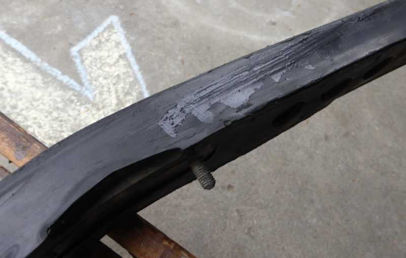

Stoss Stangengummi Reparatur
16 Mai 2018 11:06
Stoss-Stangengummi mit 120 – 180 nass Schleifpaier aufrauhen
Mit Silikonentferner entfetten reinigen.

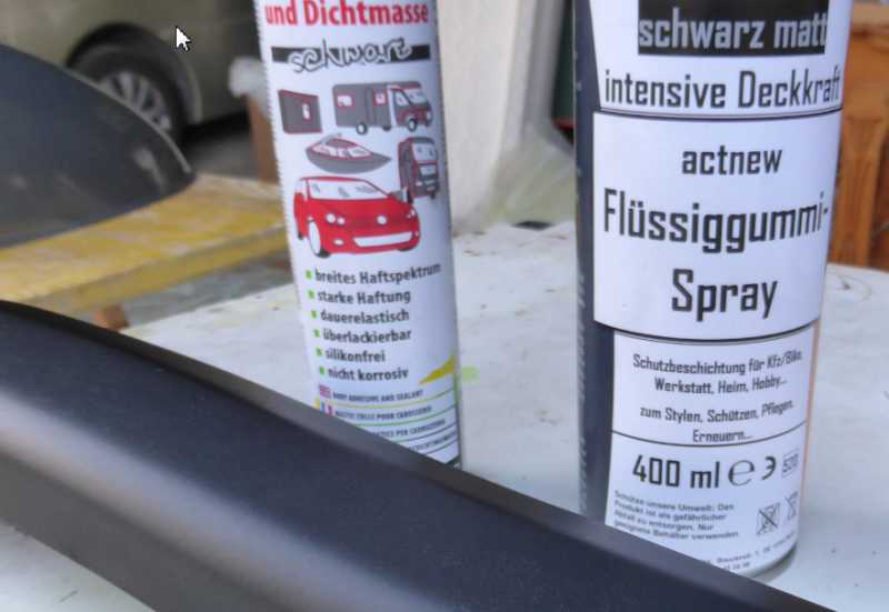

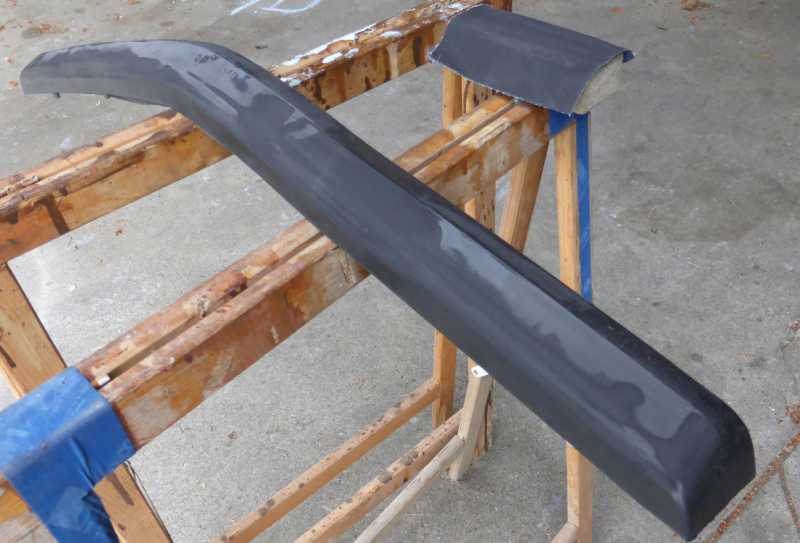

Die defekten Stellen mit schleifbarem und überlackierbaren Gummi Spachteln (klebt und dichtet)
Nach Trocknung den Spachtel mit Klotz schleifen wieder 120 – 180 nass.
Wenn noch sichtbare Löcher vorhanden sind, spachteln wiederholen.
Danach wieder entfetten und reinigen
Dann dden ganzen Stoss-Stangengummi mit flüssiggummi aus der Spraydose besprühen, mehrere dicke Lagen.
Die Oberfläche wird wegen dem dem dickflüssigen Gummi nicht glatt, kann aber mit 400er nass Schleifpapier glattgeschliffen werden.
Am Schluss habe ich noch mit Schwarz matt aus der Dose gesprayt.
Sieht aus wie neu und hält bisher auch gut.
