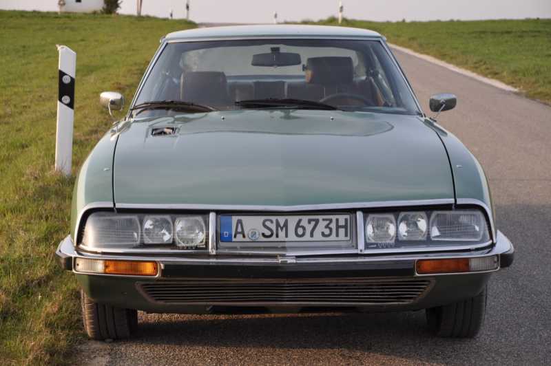

CSM Stefan schrieb: Sieht doch ok aus mit den GS Break Spiegeln.
Immanuel, was hast´n da für Bömpels da vorne, oben auf den Kotflügeln? Sieht so aus, als ob das Stopfen für Löcher sind? Waren da auch mal Spiegel montiert?
Das sind Abdeckkappen für Löcher im Kotflügel. Was daran befestig war entzieht sich meiner Kenntnis. Für Spiegel sind die Löcher zu klein, außerdem ist das Blech an der Stelle auch nicht verstärkt.
Standartenhalter vielleicht?? :woohoo:
Der SM gehörte mal Andrew Brodie, wollte ihn zu den Löchern befragen und hab's aber immer wieder vergessen. Jetzt ist's zu spät.
Vielleicht hat ja von euch einer eine Idee?
Da sind die Ladeventile für die vorderen Federkugeln drunter, damit man die ohne die Haube zu öffnen nachladen kann.
Ja, mit Schnellverschlusskupplungen. Wie in der Formel 1 - Kugeln befüllen in unter 3 Sekunden :lol:
Schlau ist das!

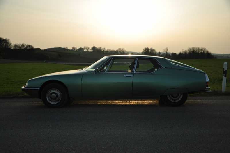

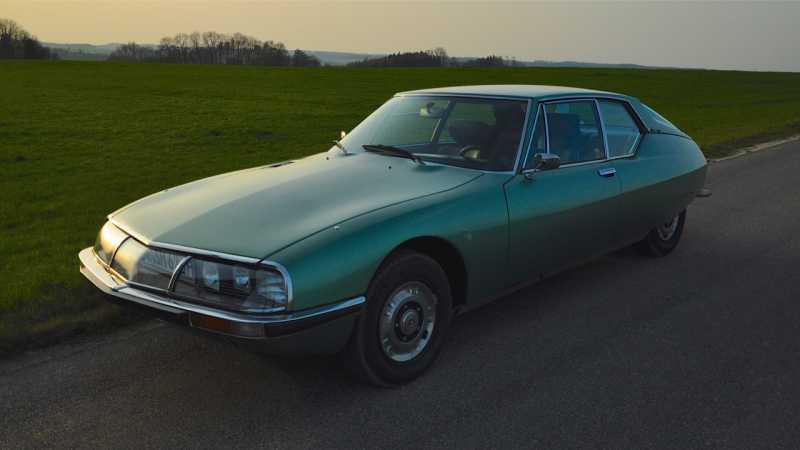

citroenist schrieb: Hast Du ein brauchbares Foto zum Herzeigen ?
Klar, gerne.
Von der Seite:
Schräg:
Vorne:

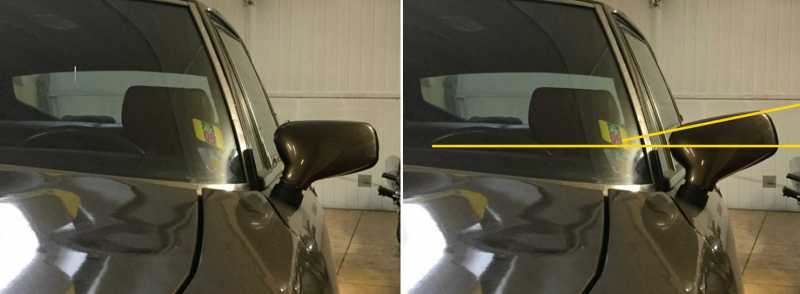

Re: Seitenspiegel
30 Jan. 2017 09:48
Das wird dann extrem aufwendig! Der Winkel des Spiegels ist vorgegeben vom Winkel der Tür. Wenn ich den Spiegel gerader drehe, sehe ich nix mehr drin. Dann müßte ich einen gewinkelten Zwischenadapter drehen lassen und dann auch noch diesen Plastik-Cache unten verändern.

Na ich weiss nicht, die Farbe stimmt ja schon, aber an der Stellung sollte man schon noch etwas arbeiten.
sonst siehts einfach hingebastelt aus, und das muss ja nicht sein.
