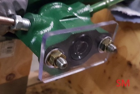

Plexiglasschaufenster der Schieberhinterkammer
Gibt auf der Prüfbank einen guten Einblick in die Dichtigkeit des Schiebergehäuses

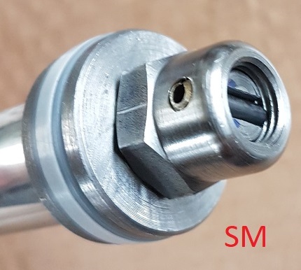

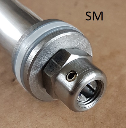

Neue, verbesserte Version der gesicherten Mutter am Kolben.
Spannstiftversion. Sm Patent, pending
Original
