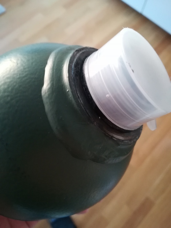

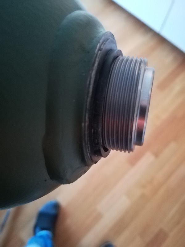

Moin Adrian und Achim,
ich hatte mir die Kugel auch bestellt und sie ist identisch zu Adrians gezeigter und es ist serienmäßig ein Dichtring dabei.
Übrigens, dahinter steckt www.cevam.com/index.php/en/ und catalogue.cevam.com/catalogue und dann unter Référence - 0003. Ich vermute, dass die Produktion eher in Polen, als in Frankreich oder Spanien erfolgt. Letztlich egal, solange es wie es soll funktioniert.

Hat auf jeden Fall die Richtige Farbe, die aktuellen von Citroen sind metallic-grau
..ist da nicht eine Dichtung zuviel über dem Gewinde?????

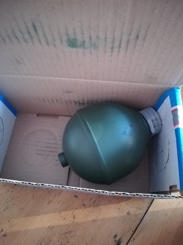

13 Juni 2019 20:41
So sieht der Bölk aus. Kann ich aber erst in einem Jahr ausprobieren...
