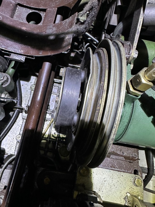

11 Sep. 2025 09:29
Hier erhalten Sie die Okinole-Riemenscheibe
www.kleinanzeigen.de/s-anzeige/citroen-s...-/666509054-223-1918

in F bekommt man gedrehte Riemenscheiben für die Originalriemen. Musste nix umbauen. Evtl. hat Sars die auch. Aber kauf mal die originalen Gummikupplungen für die Welle der Nebenantriebe.  2 Stück. Du hast viel zu harte amerikanische Reproduktion drin aus den 90ern. Alte Riemenscheibe nicht müllen, vielleicht krieg ich die hin.

Die hat Cyril in Alu aus dem Vollen gefertigt. Ich habe selber aus Guß gewerkelt.

Liebe Alle,
nachdem der Starter kaputt wurde, das Auto aber in einer Garage im Keller stand, musste ich mittels Bohrmaschine den Druckspeicher füllen um das Auto aus dem Verlies zu bergen. Bei dieser Gelegenheit bemerkte ich, dass meine kleine Riemenscheibe für den Klimakompressor leider etwas ramponiert ist.
Wer kann mir sagen, wo ich eine okinole Riemenscheibe her bekomme. Ich will nix umbauen wenn geht.
Danke

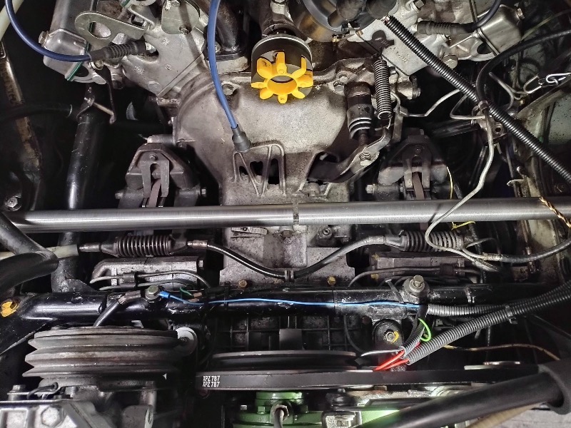

Hallo Andy,
eine gedrehte und gewuchtete Scheibe ist die bessere Wahl, wenn auch nicht so nachhaltig.
Das Z Profil ist im Automobilbau weit verbreitet und läuft mit geringer Spannung ewig.
Habe meine Kupplungshälfte mit der Scheibe fest verbunden wie aus einem Guss und schlagfrei.
Am Generator sitzt eine grössere 80 mm Scheibe.
Blechscheiben sieht man meist in Agrarmaschinen.
Anbei ein Photo.
Jürgen

17 März 2025 22:22
habe die krumme Blechriemenscheibe gegen gewuchtete Scheiben  Z Profil getauscht.
Habe zwei Standardscheiben zusammengesetzt und auf XPZ Riemen für kleines Geld
umgestellt. Ja, schon ein Aufwand, aber mit einer Drehbank gehts und bez. Teile sitze
ich auf einer Quelle.
Jürgen
