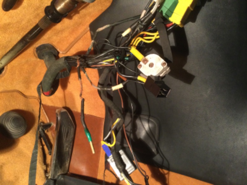

Kann es sein, dass die abgebröselte Isolierung alle Kabel betrifft, die dicker sind - also so ca. 2,5 Quadrat? Da bricht die Isolierung in langen Flocken ab?
Und alles Dünne (Blinker etc.) 1,5 Quadrat ist noch flexibel, weich und ok?
Zum Beispiel dasjenige für das Abblendlicht, das sieht halt sehr lange und sehr viel Strom und damit Hitze. Nur einzelne Leuchten in der Käsetheke sind über Relais angesteuert (habe ich gerade nicht parat, ich meine die Schwenk-SW? Jedenfalls nicht das Abblendlicht).
Konkrete Abhilfe ist dann a) die flexiblen Zentimeter bis in den umwickelten Kabelbaum hin neu isolieren (hast Du ja vor), b) Relais zur Entlastung dieser Kabel und auch des Lichtschalters.
Wir diskutieren das hier zu wenig, es ist schade um die ganzen Lichtschalter und Zündschlösser, die zuviel Strom abbekommen auf die Dauer. Die ganze Dimmer-Diskussion ist dann Kokolores.

Zur Überbrückung Steck einfach die beiden Kabel am Dimmer zusammen und lass den Dimmer an seiner Position. Die Kabel solltest du mit Schrumpfschlauch neu isolieren. Andy

Gott sei dank nur auf 10cm.Der rest ist tip top.Ich werde weiter abwickeln.Ich sehe kein grund alles rauszureisen.Ich kann mir vorstellen das einige Sm da in flammen  standen..Bei slch einer luserhaften verkabelung.Wenn man das Lenkrad verstellt kann man auch mal ein Kabel ankratzen.Den Dimmer hab ich wie Meister Heene gesagt hat so gereinigt wie er es vermittelt hat.Aber wie kann ich den Dimmer überbrücken wenn er nicht mehr will

Ja 3 Kabel hatten keine Isolierung mehr gehabt

Jetzt wess ich auch was gekokelt hat.das güne kabel mit dem roten stecker hat sich feigemcht..ich muss den kabelbaum bische aufmachen und schauen.ich habe es wol angekratzt.

Also da solltest Du mal alles überprüfen da vorne.
Der Dimmer raucht jedenfalls serienmäßig nicht. Da geht 1 Kabel rein, eines raus. Was immer dreckig ist, sind die im Keramikkern liegenden Widerstandsspiralen. Leg den ganzen Dimmer mal in Waschbenzin, dann blas mit Bremsenreiniger raus und ziehe auf der Laufbahn zwischen Kontaktfeder und Spirale ein paarmal mit Löschpapier durch. Vielleicht war ja Dein Auto ein Raucherauto, die haben dann über dei Jahre ganz schön schmierigen Dreck angesammelt an solch feinen Komponenten.

Ich glaube, Du hast mehr als nur ein Problem mit dem Dimmer. Ich würde an Deiner Stelle sämtliche Steckkontakte an der Elektrik Deines Autos zu überprüfen. Ansonsten läufst Du Gefahr, dass Dein SM Opfer eines Kabelbrands wird.

Hallo Volker.Es hat etwas mit dem Dimmer zu tun.Ich habe ihn gereinigt dan ging es aber nur bedingt.Ich darf nicht daran drehen.Ein Mitglit sagte ich sollte es überbrücken.Es ist ein rotes u.ein gelbes Kabel die sind am Dimmer angeschlossen.Es hat auch einmal kurz geraucht am Stecker für den Lichtschalter.Warum weiß ich auch nicht.Jetzt geht alles wieder aber der Schwenkscheinwerfer Fahrerseite ist dunkel alle anderen gehen.Ich baue die Hydraulik in der nächsten Zeit aus und versende sie dann.Achso .Mir ist mal ein Lichtschalter abgeraucht.Ich dachte es passiert schon wieder.Ausdem schwarzen Stecker Qualmte es plötzlich.Wess nicht warum.Aber jetzt ist Ruhe.Ich lasse den Deckel oben ab und schaue ob es nochmal kokelt
