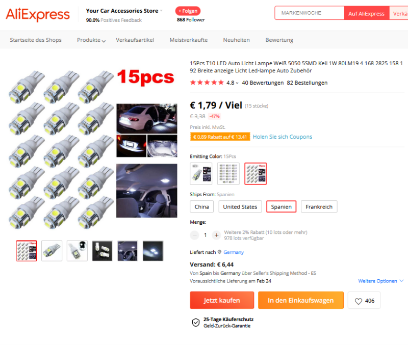

Stefan, dein AliExpress-Link sind genau die. Sorry, war mir nicht klar daß mein Link nur mit Account ging. Link in meinem Beitrag weiter oben geändert.
Das bei ebay scheinen die gleichen zu sein, kosten halt mehr als das dreifache. Was bei dem Niveau aber noch verschmerzbar wäre.
Auf ein Schiff mußte ich übrigens nicht warten, kam mit dem Flugzeug. Insgesamt waren's 10 oder 11 Tage. Man kann auch Versand aus Spanien oder Frankreich wählen, dann sind es ca. 4€ mehr Porto.
Hauptsächlich wollte ich ja mal den Preisunterscheid aufzeigen, weil ich die 75€ etwas überteuert finde. Speziell wenn man eigentlich nur die Instrumentenbeleuchtung haben will.

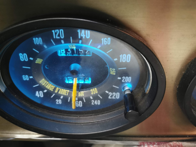

Andreas, du solltest alle umrüsten weil die Lichtfarbe anders ist. Hier mal ein Bild vom Zwischenstadium, Instrumente umgerüstet, Uhr noch nicht:

Ich hatte mir die LED-Lampen bei AliExpress bestellt.
(Aufpassen: Es gibt dort Tacholämpchen T10 mannigfaltiger Ausführung, zweiseitig flach mit einer LED-Fläche pro Seite, mit kreuzförmigen Querschnitt und Einzel-LEDs pro Seite, einer Zentral LED etc.pp.).
Ich habe gezielt nach solchen gesucht die der Variante im Wiki-Beitrag entsprechen, quasi würfelförmig mit Abstrahlung rundum sowie stirnseitig:
T10 LED Var Light Bulb bei AliExpress:
Bestellt habe ich 30 Stück, sie kosten knapp 6,20€. Alle zusammen, nicht einzeln! Inkl. Porto (läßt man es aus Spanien oder Frankreich schicken statt China, ist das Porto 4€ teurer).
Sie sind nach weniger als zwei Wochen angekommen, habe sie gestern eingebaut, funktioniert.

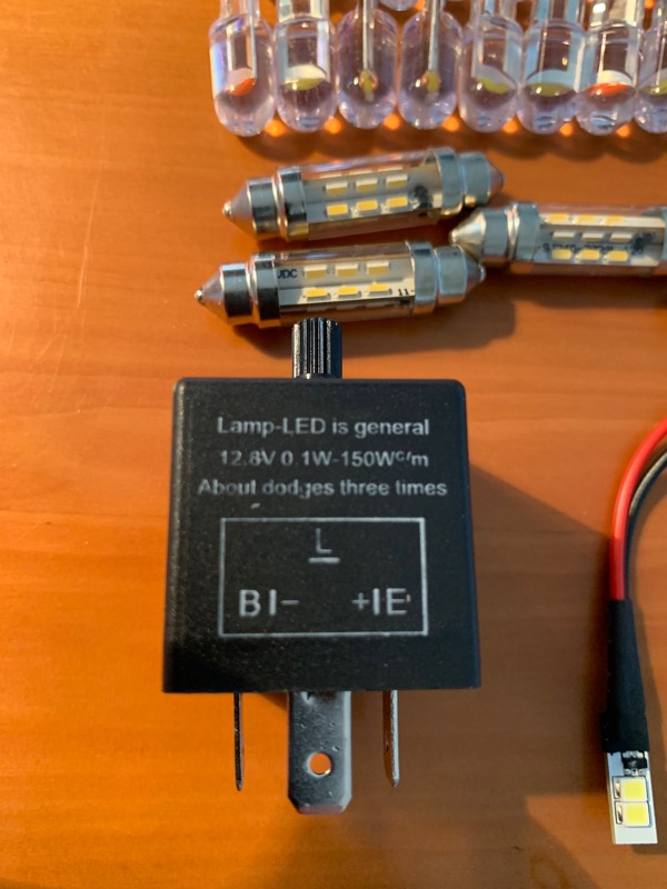

Hinweis: Wer seine Handbremskontrolleuchte auch auf LED umbauen will, kann so ein elektronisches Blinkerrelais wie in dem beschriebenen Lasercar-Set auch einzeln kaufen (Blinkrelais LED lastunabhängig 3-polig). Kostet bei ebay ab 7...8€.

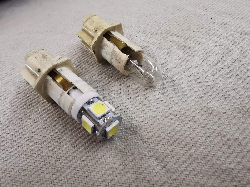

eingesockelt 1:
eingesockelt 2, Vergleich zu Glühlampe:
Leuchtet:

Ich habe mir das Set mal bestellt. Das Relais werde ich nicht nachüsten, also nur die beiden Licht- Kontroll- Leuchten auf LED und die Hinterleuchtung, das langt.

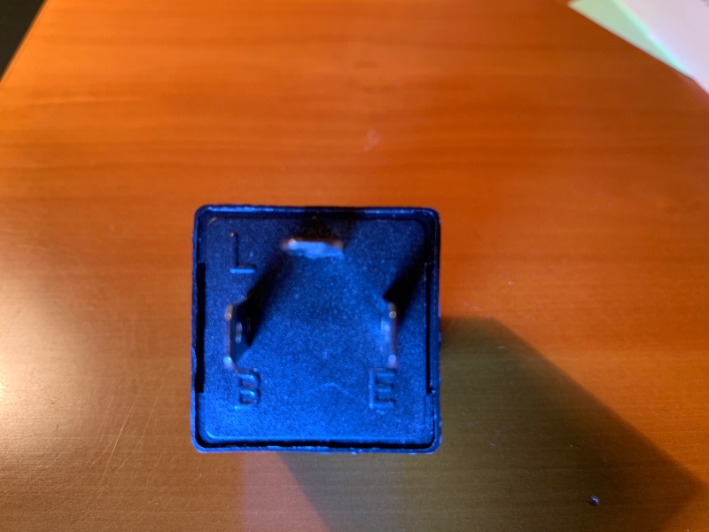

Das ist ein lastunabhängiges Relais, das nur für die Handbremskontrollleuchte ist. Austauschen gegen das kleine in der nähe vom Blinkerrelais. Das Okinol ist auch 3-Polig + - Lampe.

Trotzdem wäre es irgendwie hilfreich, wenn man wüßte wofür das Relais gedacht ist und warum Lasercar es für das Set notwendig hält. Vielleicht gibt es einen SM Dioden freak für den das völlig logisch ist und uns mitteilt. Wäre doch hilfreich und schön, oder?

Das Relais sieht mir sehr nach einm Blinkrelais aus - faengt nicht das Handbremslicht nach einer Weile zu blinken an? Vielleicht geht die Orignalschaltung nicht mit LED (so wie auch mechansiche Blinkrelais nicht mit LED Blinkern gehen)?

Naja, so langsam löst sich die Verwendung auf. Bin jetzt schon ein wenig schlauer dank eurer Hilfe. Vielen Dank. Jetzt bleibt nur dieses Relais ? übrig - siehe Bilder -, dessen Verwendung ich nicht zuordnen kann.
