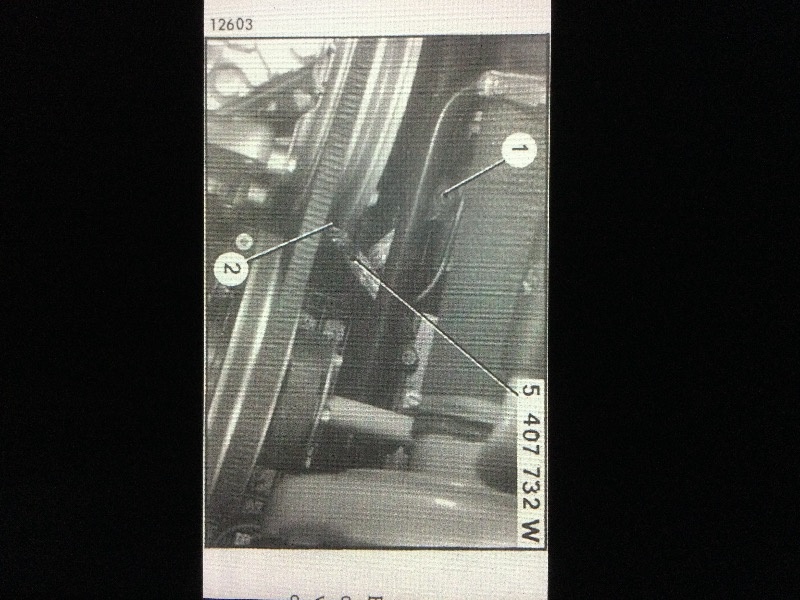

das Kabel 1 im vorherigen Beitrag wird das Problem nicht lösen.
Wie schaut das genau aus? Die Lüfter werden normal über den Thermoschalter am Kühler eingeschaltet, wenn die Einschalttemperatur erreicht ist und schalten sich wieder aus, wenn die Temperatur unter die Einschalttemperatur sinkt. Das wird über das Relais 33 gesteuert. Mit Klimaanlage kommt das Relais 57 ins Spiel. Das schaltet ebenfalls das Relais 33 und damit die Lüfter, abhängig ob die Klimaanlage eingeschaltet ist (Innenraumgebläse muß eingeschaltet sein) und die Geschwindigkeit darf nicht höher als ca. 70 km/h sein. Unter welchen der oben beschriebenen Bedingungen laufen die Lüfter? Wie gut sind deine Elektrikkenntnisse und wie gut kannst Du mit einem Multimeter umgehen:

Guter Hinweis. Das Massekabels fehlt. Du meinst das lt. Doku welches an 1 befestigt ist, richtig?

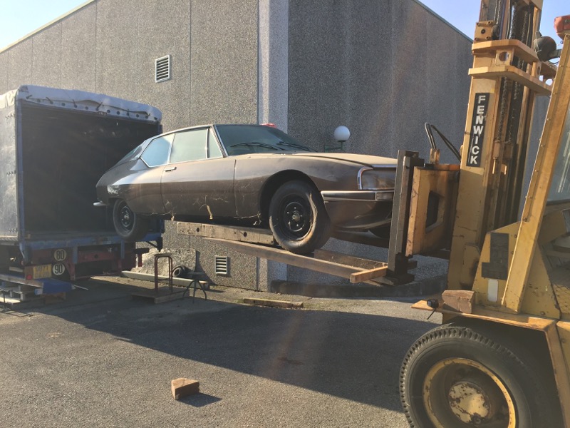

Hi Mathias,
Ja, mein Opa aus Frankreich hat den Wagen 1972 neu gekauft, 10 Jahre gefahren und dann fast 40 Jahre in die Garage gestellt (am Ende im Trailer siehe Bild). Ich habe das Auto 2018 von ihm bekommen und habe den Wagen wieder instandgesetzt. Ein herrliches Gerät die SM... ein absoluter Traum... forever SM :-) Hoffe wir treffen uns mal bei einem Club Treffen, dann erzähle ich dir die ganze Geschichte. Bin ja jetzt auch Mitglied im Club :-) Freue mich schon.
Daniel
