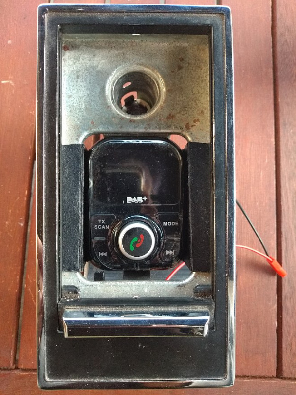

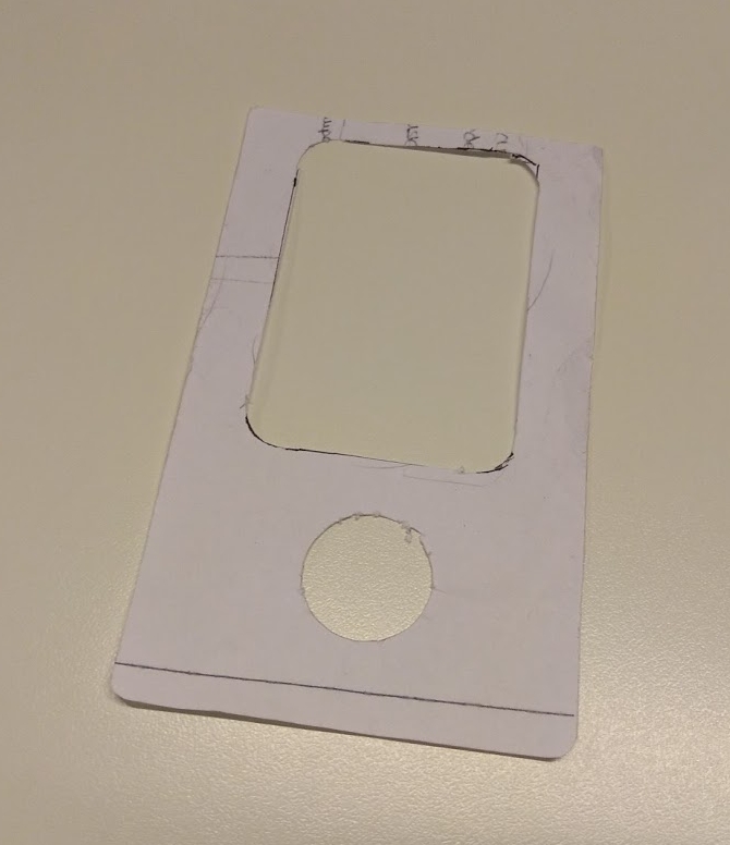

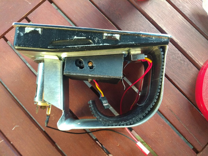

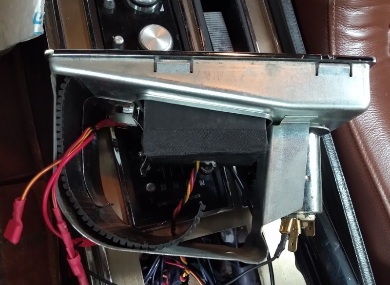

machen wir mit dem mechanischen Einbau weiter. Das DAB-Modul soll ja anstelle des eigentlichen Aschenbechereinsatzes (der Blechtopf) montiert werden.

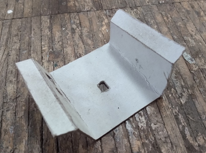

Eigentlich wollte ich dafür einen Blechstreifen biegen, habe aber erstmal mit einem Pappstückchen Maß genommen.
Es hat sich dann gezeigt, daß es mittel einer etwas stärkeren Pappe auch so stabil genug ist - meine ist ca.1,2mm dick. Sowas findet sich z.B. als Rückseite von Zeichenblöcken, Kalendern oder ähnliches
Am besten macht man sich aus einem etwas dünneren Pappstück erstmal eine Schablone, die Maße sind ca. 63 mm x 120mm (die 63 entsprechen der Längskante des Ausschnitts ohne Rundungen).
Diese so knicken daß die Breite der des Moduls entspricht, dann nach oben führen und an den Rändern umschlagen. Also quasi ein "U" mit Ohren.
Ich habe die oberen Enden etwas schräg abgeknickt damit der Boden in Richtung der Spange etwas abfällt. Aufpassen, daß das Ganze tief genug wird um die Jalousie noch schließen zu können.
Beim Knicken die Pappe leicht auf der Knickaussenseite einritzen, dann wird der Knick sauberer.

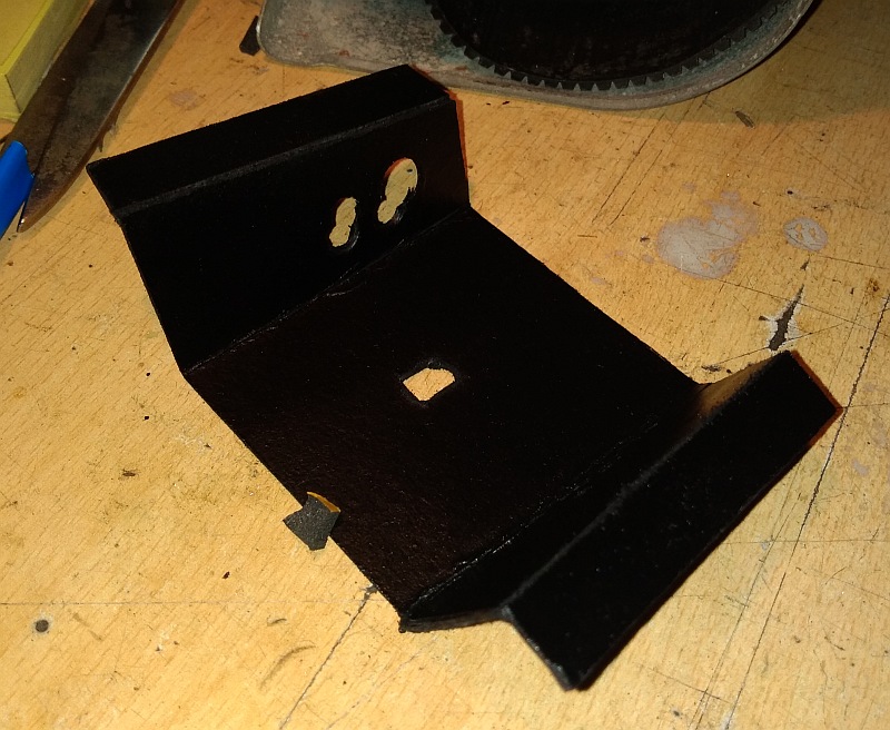

Klingt komplizierter als es ist:
Ich habe dann noch Öffnungen für die Durchführung unten (das 3-adrige Kabel) und die beiden Buchsen für Antenne und Line-Out vorgesehen (lag erst um ein paar mm daneben, daher die überlappenden Doppellöcher - hatte aber keine Lust es deswegen noch mal zu machen).
Außerdem habe ich es schwarz lackiert - hätte man aber auch lassen können, sieht man später eh nicht, wie ich gemerkt habe:
Die beiden oben an den Seiten überkragenden Laschen habe ich mit Doppelklebeband am Rand fixiert. Außerdem habe ich auf der Innenseite der Halterung rechts und links je eine "Abstandsleiste" eingeklebt, damit das Modul sauber aufliegt. Hinten ragt ja noch die Anformung für den Schwanenhals heraus. Ich habe selbstklebendes Moosgummi genommen, weil das zufällig da war. Ist aber ein bisschen nachgiebig, vielleicht wäre eine Holzleiste, Kunststoff oder auch wieder Pappe besser.
So sitzt das dann drin. Zu dem im Bild zu sehenden Schalter kommen wir später:
Wer mag, bastelt sich dann noch eine Abdeckung aus dunklem Tonpapier o.ä., um das Ganze zu egalisieren. Einfach erst mal mir einem Stück Papier als Schable - passend als rechteck schneiden und die Ecken etwas abrunden, die Öffnungen für den Zigarettenanzünder und den Rahmen kann man dann leicht eindrücken und ausschneiden.

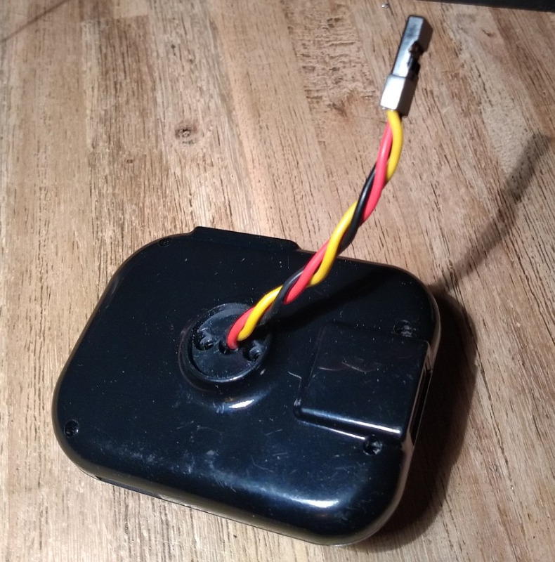

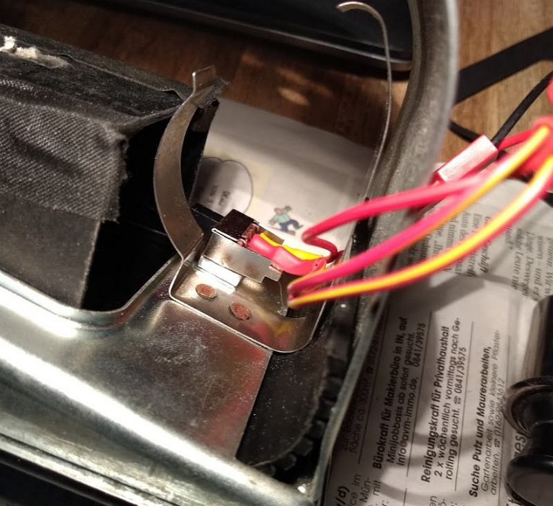

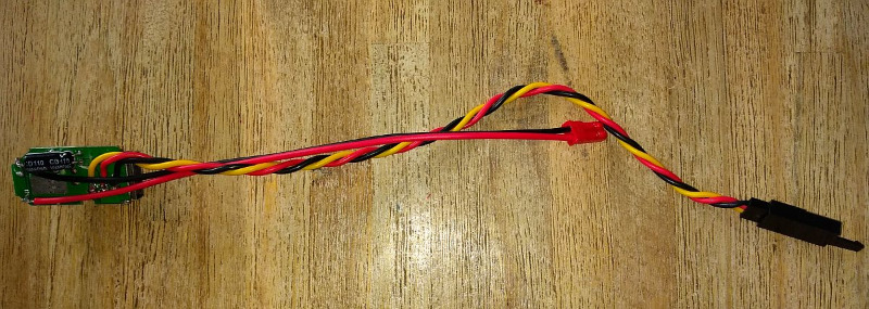

Wer möchte, kann den Kragen hinten an der Gehäuseunterschale (da, wo der Schwanenhals geführt wurde) noch abschleifen um später eine ebenere Auflage zu bekommen. Kann man aber auch lassen und bei der Halterung berücksichtigen.
Nun kann man gleich eine dreiadrige Leitung von hinten durchfädeln und anlöten. Ich habe da was vorgefertigtes mit Stecker genommen (Servoverlängerungskabel), dazu später mehr:
Zuschrauben - dann ist das Teil erst mal fertig:

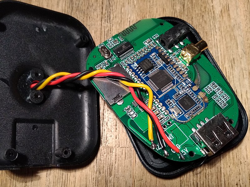

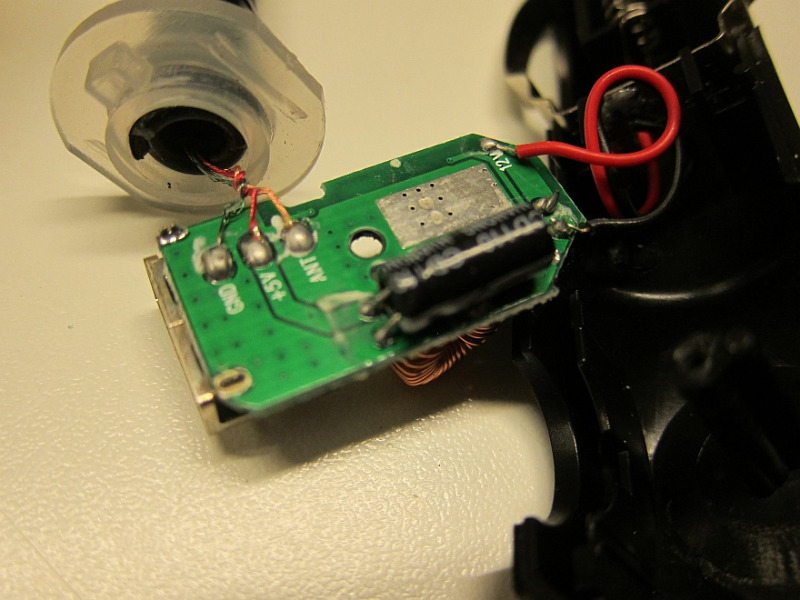

Nun zu dem Steckerteil. Es birgt auch nicht viel Geheimnisse und wir verfahren hier im Prinzip genauso. Vorne die Spitze abschrauben (Achtung, federbelastet!), im Gehäuse ist dann nur eine Kreuzschlitzschraube unter dem Aufkleber. So sieht das von innen aus:
Hier wird nun zum einen das Gegenstück zu dem dreiadrigen Kabel angelötet. Wir erinnern uns - 5V, GND, 12V/ANT - bitte dieselben Farben verwenden.
Der zweiadrige Anschluß von der Spitze des Zigarettenanzünderbuchsenkontakts wird durch ein zweiadriges Kabel ersetzt - auch hier habe ich was fertiges genommen:
Auf der Rückseite der Platine ist noch die USB-Buchse zum Handyaufladen. Die kann man mittels eines USB-verlängerungskabels auch weiternutzen und später an geeigneter Stelle aus der Mittelkonsole führen.
Eigentlich wollte ich das Ganze in ein kleines Kunststoffgehäuse bauen, habe aber nichts passendes gehabt. Daher habe ich eine kleine Hülle aus Pappe gebaut.
Damit ist das ganze Modul erstmal elektrisch vorbereitet.

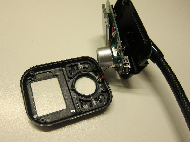

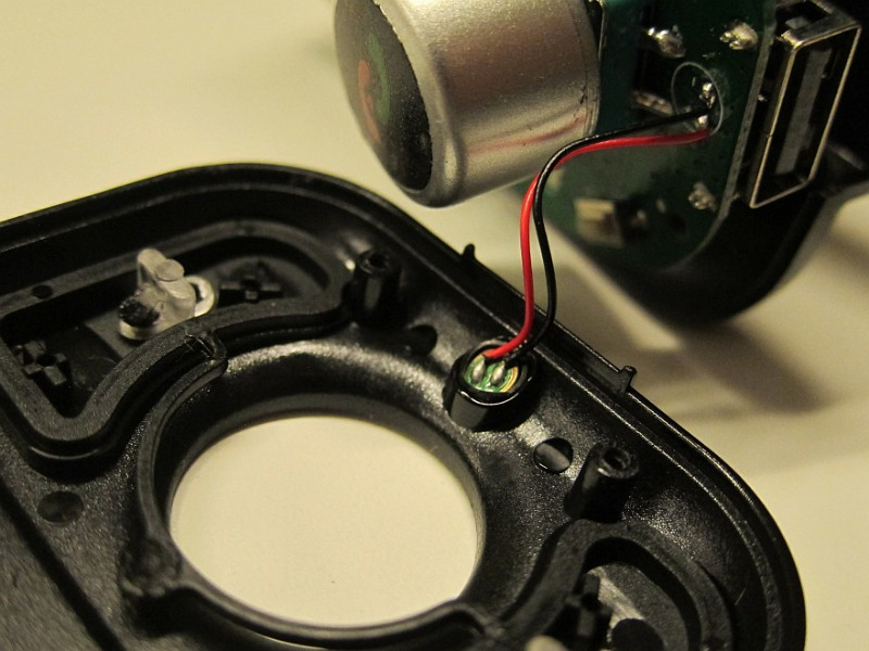

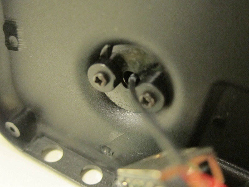

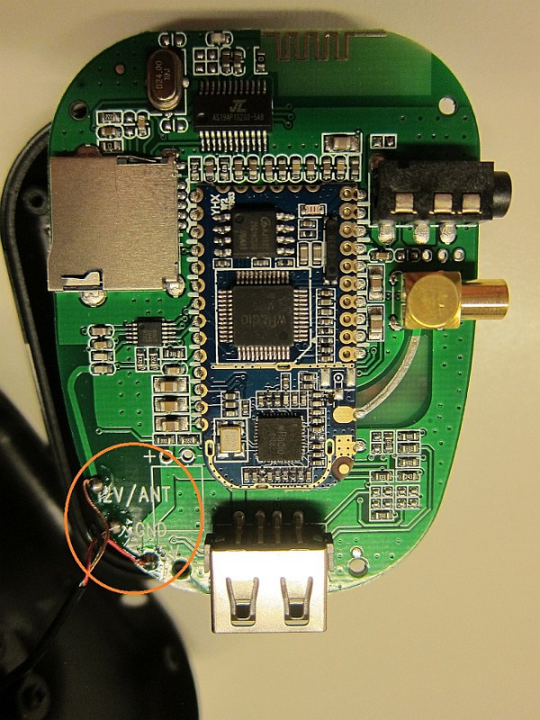

Hinten die vier kleinen Kreuzschlitzschrauben entfernen. Recht kleiner schlanker Kreuzschlitzschraubendreher, ist so auch oft in billigen Kleinschraubenziehersets drin.
Dann kann man die Gehäuseschalen auseinandernehmen:
Wie man sieht, ist das Mikro in der Vorderschale eingeklipst und mit zwei kleinen Käbelchen an die Platine gelötet. Man könnte das hier sicherlich trennen und das Mikro nach Belieben versetzen, vermutlich sogar stattdessen ein anderes Freisprechmikro anschließen - dazu einen Kabelschwanz mit Buchse anlöten. Habe ich aber nicht gemacht:
Das aus dem Schwanenhals kommende Kabel geht an diese Stellen auf der Platine - beschriftet mit 5V, GND und 12V/ANT. (Interessant - offenbar ist die "UKW-Sendeantenne" nicht auf der Platine, sondern im Zigarettenanzünderstecker bzw. das Kabel selbst). Jedenfalls hier ablöten.
Der Schwanenhals selbst hält mit zwei Kreuzschrauben. Rausschrauben und abnehmen:

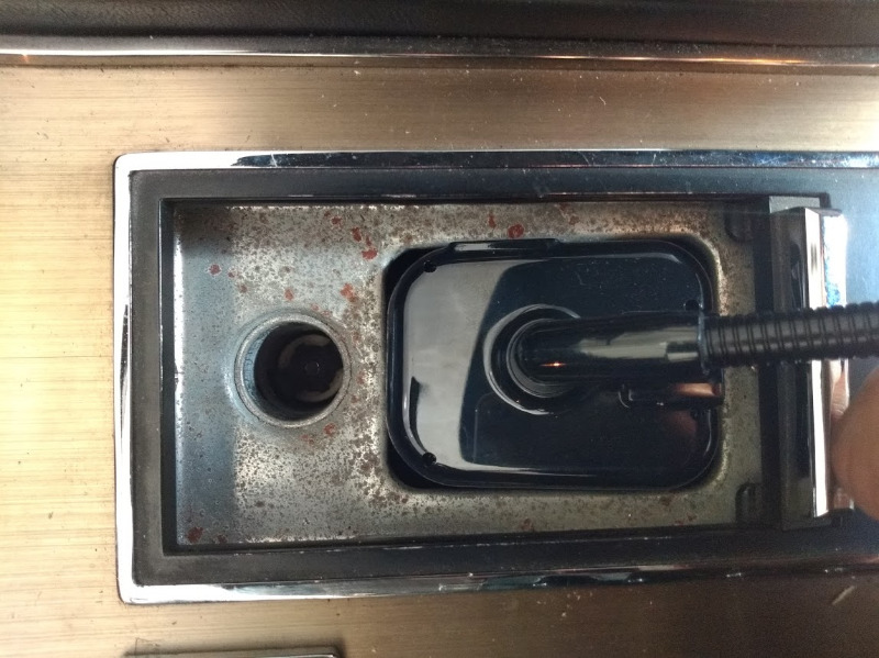

19 Apr. 2020 08:57 - 19 Apr. 2020 08:59
Hallo!
Danke für die Blumen, aber perfekt ist da sicher nichts ;-)
Zu den Fragen:

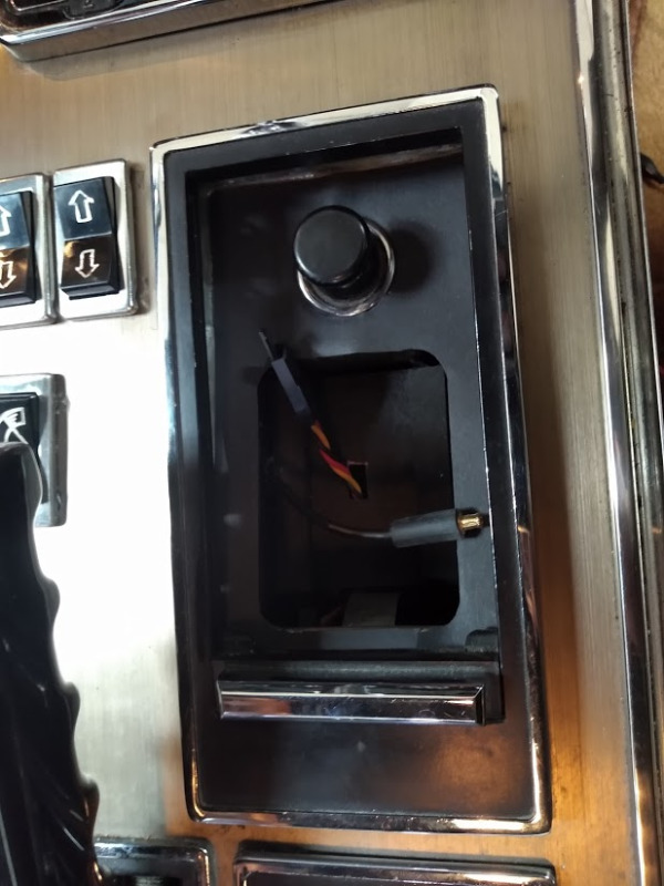

DAB ist angeschlossen. Das schwarze Käbelchen in der offenen Mulde ist das Antennenkabel.
Das Mikro funktioniert bei offener Klappe, aber nicht so dolle. Habe das Freisprechen aber noch nicht während der Fahrt getestet, nur im Stand.
Aber es ist an der Platine mit einem kleinen Käbelchen angelötet und ließe sich leicht versetzen oder vermutlich auch einfach durch ein anderweitig verbautes ersetzen (Kabel mit Stecker rausführen).
Man könnte das ganze auch über Kl.15 speisen (Zündungsplus), aber das Radio läuft ja auf Kl,30 (Batterie von der Zubehörklemme). Wenn man das Radio im Stand auch mal anschalten möchte wäre das Kästchen halt nicht mit an. Der kleine Zusatzschalter sitzt nur zusätzlich in der Zuführung, zum bedarfsweisen Ausschalten für störungsfreien UKW-Betrieb. Das Kästchen strahlt ja leider immer UKW aus, und bei der nicht so dollen Trennschärfe und Empfangsqualität des CE-Radios gibt's dann rund um die eingestellte Sendefrequenz immer noch Rauschen, erst ein paar MHz weiter weg ist's weg.
Vermutlich ist es auch der Qualität des DAB-Kästchens geschuldet, aber es ist halt das Einzige was die passenden Maße hat.
Und der Schalter in der Mittelkonsole ist für den Heckscheibenwischer. Mein SM ist einer der wenigen mit Heckwischer. War aber leider schon so drin...

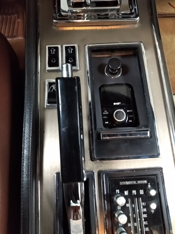

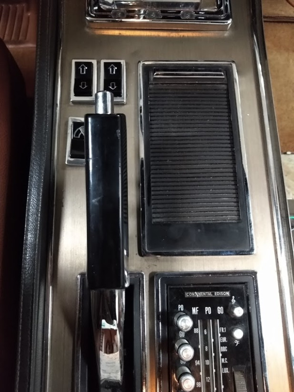

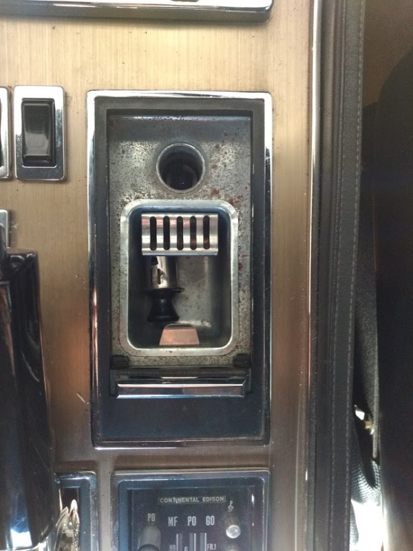

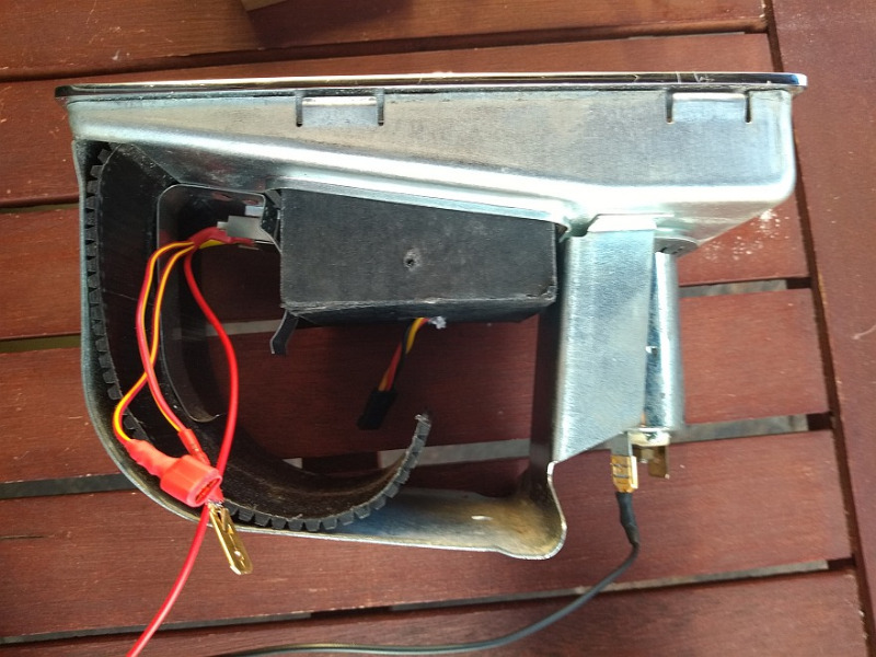

ich habe inzwischen den Adapter umgebaut wie oben schon angedacht. Er nimmt jetzt den Platz des Aschenbechers ein, dessen Abwesenheit ich als Nichtraucher gut verschmerzen kann.
Für die Halterung wollte ich eigentlich erst einen Blechwinkel machen, meine Pappschablonenlösung hat sich aber auch schon als hinreichend stabil erwiesen.
Alles 100% rückbaubar.
Am Radio habe ich einen Schaltausgang ergänzt um den Adapter direkt mit ein- und auszuschalten.
Nicht über das schwarze Innere wundern, das ist nur ein Einleger aus schwarzem Tonpapier um das optisch ein wenig anzugleichen.

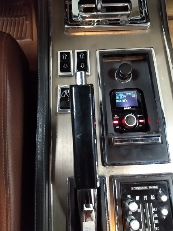

DAB/Bluetooth-Adapter
08 März 2020 21:20 - 08 März 2020 21:26

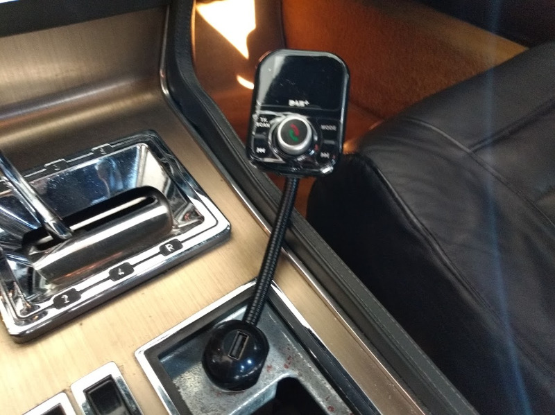

ich möchte euch auf eine recht einfache Möglichkeit aufmerksam machen, DAB+/Bluetooth/mp3/Freisprechen in Verbindung mit einem klassischen Radio nachzurüsten.
Solche Adapter gibt es zuhauf, meist aus chinesischer Produktion. Der Ton wird über FM (UKW) auf einer wählbaren Frequenz ausgestrahlt und ist somit leicht auch in einem unmodifizierten Autoradio empfangbar. Line-Out für Radios mit Aux-Anschluss geht auch. DAB wird über eine mitgelieferte Scheibenantenne (oder einen Antennensplitter) empfangen, man kann sein Handy via Bluetooth koppeln (Musikwiedergabe und Freisprechen), oder auch Musik von USB oder einer Micro-SD-Card spielen.
Das Ganze ist eine Einheit - ein Gehäuse das mit einem Schwanenhals an einem Zigarettenanzünderstecker mit Aufladefunktion hängt. Zum Ausprobieren habe ich es in der Form mal genutzt, funktioniert erstaunlich gut.
Im Prinzip gibt es solche Teile in mannigfacher Form, der Witz bei diesem hier ist daß das Gehäuse genau (plus ein paar mm Luft) in die Aufnahme des Aschenbechers paßt. Ich habe das auf dem Foto mal mit simuliert (Gerät umgedreht - der Schwanenhals...).

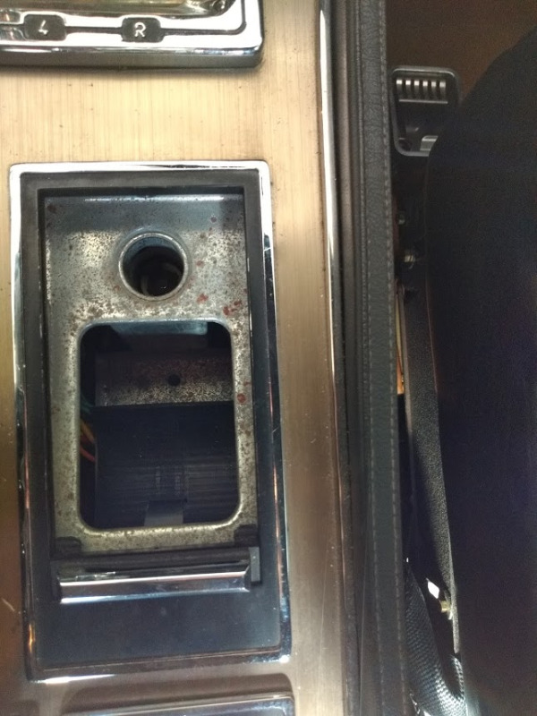

Der Plan ist also das Teil seines Schwanenhalses zu berauben und eine Art Aufnahme für das Gehäuse zu bauen, die genau in den Ausschnitt paßt.
Dazu dann die Spannungsversorgung aus dem Zigarettenanzünderstecker bergen und direkt anzuschließen (+ Schalter zum Ein-/Ausschalten). Antennenabgriff dann über eine Abzweigung (DAB-Splitter mit MCX-Stecker).
Wenn das Ganze im Ausschnitt versenkt angeordnet ist, paßt das prima unauffälig unter die Aschenbecherjalousie, und die seitlichen Steckanschlüsse (Antenne und Line-Out) sind dann unter der Gürtellinie und haben genug Platz.
Das Gerät kostet bei ebay schlanke 30-35€. Ich wollte es hier nur schon mal vorstellen, weil die Modelle schnell wechseln und dieses vielleicht langfristig nicht mehr im Programm ist.
( Beispiellink ebay )

Normaler Betrieb - hier mal zum Ausprobieren
Aschenbecher mit Einsatz
Aschenbecher ohne Einsatz
Gehäuse paßt in den Ausschnitt (später dann natürlich andersrum)
