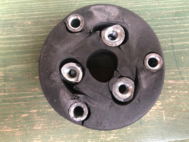

Cit hat da sicherheitstechnisch mitgedacht- schaumal in der Clubzeitung, ich habe das mit den runden Sicherheitsscheiben auf den Gummikupplungen vor ca 3-4 Jahren mal zusammengeschrieben. Und gleich welche lasern lassen, die hat der Club im Teileservice. Je Auto 2 Stück. Dann fliegt die Zwischenwelle nämlich nicht durch die Haube, wenn der Gummi hinüber ist.
Re: Es geht weiter
21 Aug. 2018 15:52
Alex hat aus der Ersatzteilkiste einen sehr festen Benzinschlauch genommen, in passend lange Stücke geschnitten, diese längsgeschlitzt und um die Hülsen geschoben. Dadurch wurde mit dem Anschrauben der Welle eine so feste Verbindung hergestellt, dass wir sogar bis 3000U/min ohne wesentliche Vibrationen und Geräusche fahren konnten. Nur heftige Lastwechsel musste ich vermeiden. Das sind eben die Vorteile eines Mechanikers. Im Ziel war ich doch sehr erleichtert, ich möchte nicht wissen wie es da vorne aussieht wenn sich die Welle einseitig bei 5000U/min löst.
Re: Es geht weiter
21 Aug. 2018 15:19
Notfalls geht der Durchtrieb auch über die Schrauben mit den Hülsen. Frage ist, ob das runde Blech mit dem Dreiecksausschnitt drin war, dann geht es. Musste ich selbst auch schon erfahren.

Re: Es geht weiter
21 Aug. 2018 14:20
wie kann man das reparieren?

Re: Es geht weiter
21 Aug. 2018 13:02 - 21 Aug. 2018 13:05
Andy schrieb: Da gebe ich Klaus recht.
Die Mechaniker, die den IE ablehnen sind
- zu doof das zu kapieren
- haben nicht das notwendige Mess- Equipment- es reicht ein Multimeter für € 9,99
- können das WHB nicht lesen- Anal- Phabeten.
Auf Alex trifft das sicher nicht zu. Er ist Betreuer etlicher IE Deessen und SM zur vollsten Zufriedenheit von deren Besitzern. Aber man muss ihm seine Vorlieben eben lassen. Diese nagelneue Hardyscheibe der Zwischenwelle hat er am Straßenrand bei der Ennstal Classic provisorisch repariert, und wir sind noch über 100km damit bis ins Ziel gefahren.
