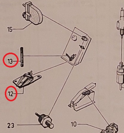

kein Bremslicht...
  • Jörg Kaiser
  • Jörg Kaisers Avatar
  • Beiträge: 554
Re: kein Bremslicht...
18 Aug. 2024 18:25
Wo trifft denn Leitungsbündel J (Pedalwerk) auf Leitungsbündel H (Hauptbündel)? Dort sollte man es messen können (Rot).
Viele Grüße Jörg
18 Aug. 2024 17:29
Massekabel am Heck zu den Lichtern isses nicht?

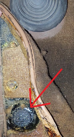

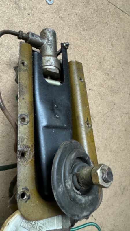

18 Aug. 2024 12:40

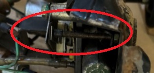

Ja, das ist der. Hier noch mal in zerlegt:
Viele Grüße Jörg
18 Aug. 2024 09:59
Danke schonmal für die Mühe.
Ist das der Stift der von der Schraube unter´m Bremspedal zum Kontakt geht?
Sieht so aus.

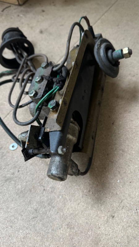

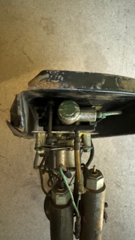

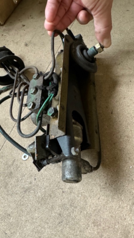

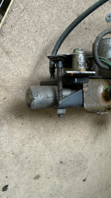

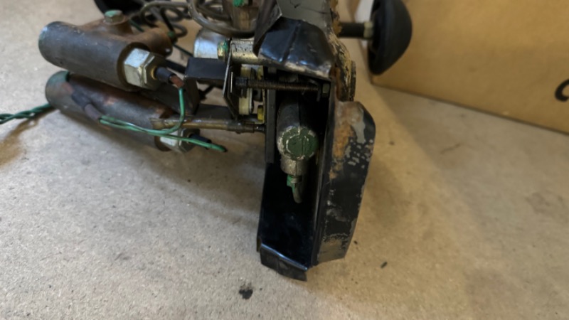

17 Aug. 2024 15:36
Ich war gerade in der Halle und habe einige Bilder von der Rückseite gemacht. Reicht dir das oder brauchst du was anderes?
Viele Grüße Jörg

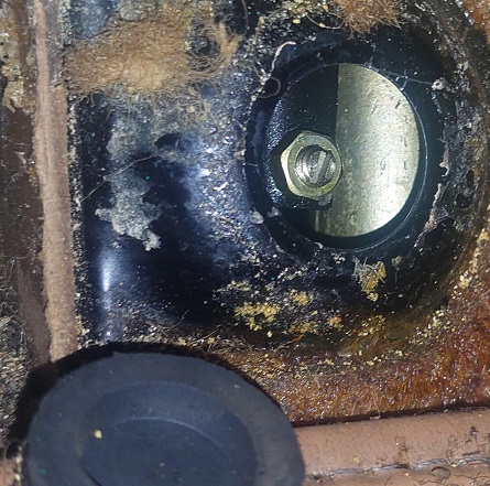

15 Aug. 2024 21:53 - 17 Aug. 2024 08:32
Teppich im unteren Bereich der Bremsbetätigung lösen,
die daraufhin sichtbare runde Gummikappe an Bremsbetätigung entfernen,
die dann sichtbare Einstellschraube betätigen,
die Frau bitten, zu schauen, ob das Bremlicht funktioniert bzw. ausgeht (die steht ja noch von der vorherigen DZM-Aktion nutzlos in der Garage rum),
Schraube so lange in eine Richtung der persönlichen Wahl drehen, bis sie ein hörbares Signal von sich gibt,
das dann ignorieren und es selber besser wissen,
usw.
Ist noch Rotwein da?
Auch hierbei viel Spaß,
Volker A.
Guten Abend zusammen
Hat jmd zufällig ein paar Bilder von o.g. Mimik im Fundus die er hier rein stellen könnte?
Bilder von der Rückseite des Bremspilzes mit dem Bremslichtschalter?
Vielen Dank
Letzte Änderung: 17 Aug. 2024 08:32 von KR-GE-70H.
