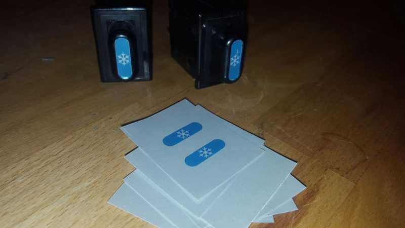

Darf ich mich auch anstellen für den Aufkleber :whistle:

D.Trompeter schrieb: Hab da mal was vorbereitet...
DIRK, haben wollen!
Re: Klimaanlage Schalter
14 Feb. 2017 21:21 - 14 Feb. 2017 21:23
Bei interesse am Schalter oder an den Aufklebern bitte PN. Die Aufkleber sind Silber und Wischfest!
Dirk
Letzte Änderung: 14 Feb. 2017 21:23 von D.Trompeter.
