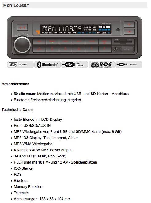

Re: Stereo
22 Juli 2015 14:54
Irmin schrieb: Wer nennt mir die maximale Einbautiefe?
Hallo Irmin,
die maximale Einbautiefe liegt bei 10 cm für das Radio. Dann ist noch etwas Platz für die Anschlüsse/Kabel.

Re: Stereo
22 Juli 2015 12:21

Re: Stereo
21 Juli 2015 21:29
Irmin schrieb: Hab den chapron21 letzte Woche auch kontaktiert, aber keine Antwort...
Doch, doch, Geduld! Das ist der Josef aus der Schweiz, der mit den Blechen. Der hat sich erst bei mir gemeldet. Hat dzt. wenig Zeit, will sich ab Mitte August wieder melden. Der macht das schon.
@Irmin: Einbautiefe paßt, aber... Es sieht so ENTSETZLICH BILLIG aus, Typ "Gelhard" von der Quelle 1980... Beim Auspacken aus der Schachtel (!) hatte ich gleich abgebrochene Knöpfe in der Hand. Deswegen liegt es bei mir im Regal neben XomaX (Qualitätsanmutung ähnlich) usw... Funktionalität und Optik des Pioneer sind (für mich) bisher unerreicht, lasse mir aber gerne andere Vorschläge unterbreiten. Ich habe 18 Mon quer durch alle Internetabieter, tw. parallel, recherchiert.

Re: Stereo
21 Juli 2015 15:35
Iolo schrieb: Hallo Mathias,
DIN Einbaurahmen habe ich mir hier geholt:
www.chapron21.ch/page_1307352023061.html
Qualität ist über jeden Zweifel erhaben,
Du musst aber bedecken, dass die Einbautiefe bei den neuen Radios deutlich tiefer ist. Ergo steht dann das Teil unschön raus.

21 Juli 2015 12:03
Ich überlege mir das Kienzle zuzulegen.
Vieviel Platz haben wir denn für die Einbautiefe?
Dateianhang:
Dateiname: Folie1-MCR...T_01.pdf
Dateigröße:243.02 KB
