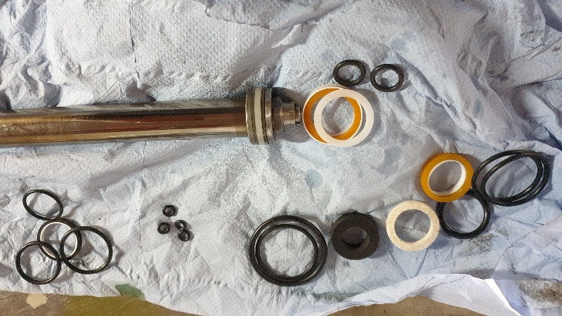

Alle Anbieter aus D & NL haben augenscheinlich denselben Zulieferer. Sassen ist, meine ich, noch am günstigsten.
In letzter Zeit ist der o.g. Teflonring bei allen Anbietern aber überdimensioniert und nicht zu gebrauchen. Ich hatte darüber ausführlich berichtet.
citroen-sm-club.de/club/index.php/en/for...nkung?start=20#86356
(Bitte öfter mal die Suchfunktion bemühen)
Der Innendurchmesser stimmt wohl aber die Dicke nicht. Ich konnte ihn damals über die Drehbank anpassen.
Frage:
Wie zur Hölle habt Ihr die kleine Manschette über das Lenkungsende bekommen ???
Gibt es da Bilder von ??
Folgende Benutzer bedankten sich: citroen23
Re: Lenkung nach Manschettenwechsel undicht?
29 Aug. 2020 16:04 - 29 Aug. 2020 17:56
SMCXgraz schrieb: Super! Und wo bekomme ich die?!
Liebe Grüße
Johann
citrotech.nl/shop/product/afdichtset-stuurhuis-citroen-sm/ ;)
Aber,............Sie müssen den alten Teflonring und die 2 abschließringe wieder verwenden. Verwenden Sie nur den neuen Gummiring unter dem Teflonring. Dann drückt der neue Gummiring gut gegen die Innenseite des Teflonrings.
29 Aug. 2020 15:29 - 29 Aug. 2020 15:30
wurden durch einen Draht verbunden, so dass muss der richtige sein. Der Rest wurde bereits zusammengestellt
Letzte Änderung: 29 Aug. 2020 15:30 von citroen23.
Folgende Benutzer bedankten sich: SMCXgraz
29 Aug. 2020 14:57 - 29 Aug. 2020 14:58
Ich glaube das ist der,der in die Bronzebüchse kommt. Wieviele Teflonringe sind im Satz 2 oder 3?
Ein Foto von allen Teilen wäre gut.
Letzte Änderung: 29 Aug. 2020 14:58 von D.Trompeter.
29 Aug. 2020 14:38
Weiß jemand, wo man jetzt den richtigen Teflonring bekommen kann ?

Ja - wie Du Dir denken kannst sind wir inzwischen länger schon weiter und - jetzt nach dem Urlaub- gerade wieder dabei das Problem zu lösen. Du hast das genau richtig analysiert- die innere Manschette war versetzt UND die Lenkung muss überholt werden.
Sprich- ich bin auf der Suche nach dem geeigneten Dichtsatz. Hab jetzt schon einige Male gehört dass man da aufpassen muss damit man gute Ware bekommt. Gibts da eventuell Tipps? Will da jetzt nix falsch machen.
Liebe Grüße
Johann
26 Aug. 2020 21:19
Hallo
Entschuldigung für die sehr späte Antwort. In den letzten Wochen habe ich kaum noch ins Forum geguckt, geschweige denn in die privaten mails.
Von vielen wird der Rilsanschlauch fälschlicherweise als Rücklaufschlauch bezeichnet.
Die Lenkung hat nur einen Rücklaufschlauch und der geht vom Schiebergehäuse zurück zum LHM-Reservoir.
Die Rilsanschläuche sind Leckage-Schläuche die überschüssiges LHM zurück ins Fass leiten (sollen)
Im Idealfall sollte aus der kleinen inneren Manschette garnichts raus kommen. Erst wenn zwei O-Ringe am Hydraulikservo undicht werden wandert das LHM durch eine Leckagebohrung nach draussen.
Wahrscheinlich habt ihr die kleine innere Manschette falsch positioniert und nicht über o.g. Bohrung geschoben. Dann geht das geleakte LHM, wie von Dir beschrieben, auf direktem Weg ind die äußere Zieharmonikamanschette und dann auf Getriebe.
Das sind leider keine guten Nachrichten die ich Dir geben kann. Das Kardinalproblem ist leider nicht behoben. Das geht nur mit einer neuen inneren Abdichtung.
(Kompletter Dichtungssatz)
