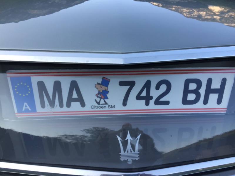

Hallo Hannes,
Da ich in Österreich ein Wechselkennzeichen verwende und ich mir die ständige Schrauberei an der Käsetheke nicht antun möchte, habe ich mich für ein Kennzeichen Lookalike entschieden
Sehr cool! Bitte unbedingt um Adressen - und wenn geht, bitte auch um Deine Grafikdatei (den Sergeant Deux-Deux finde ich grenzgenial!)
1000 Dank!
LG Andreas
ps ich würd natürlich die Buchstabenkombination von meinem Kennzeichen nehmen ;)

Da ich in Österreich ein Wechselkennzeichen verwende und ich mir die ständige Schrauberei an der Käsetheke nicht antun möchte, habe ich mich für ein Kennzeichen Lookalike entschieden :whistle:
Das Orginal führe ich natürlich mit. Bislang ist es noch keinem Kieberer (in Österreich für Polizist) aufgefallen. Legal ist es sicher nicht, aber keine Dokumentenfälschung, weil eben deutlich erkennbare Abweichungen vom Original, aber auch keine Irreführung, da Buchstaben und Zahlenkombi stimmen.
Ich hoffe im Ernstfall auf eine bloße Verwaltungsübertretung wegen fehlendem vorderen Kennzeichen.
Letzte Änderung: 10 Mai 2019 20:18 von Baerentier.

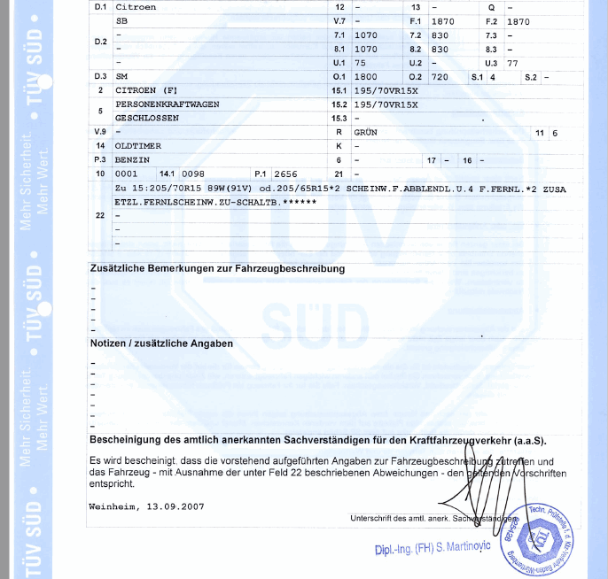

Hallo Mathias,
ich schicke Dir heute Abend scans von SB-Brief, Schein und TUEV-"Erlangung der Betriebserlaubnis" per mail.
So sieht der entscheidende Abschnitt aus:
