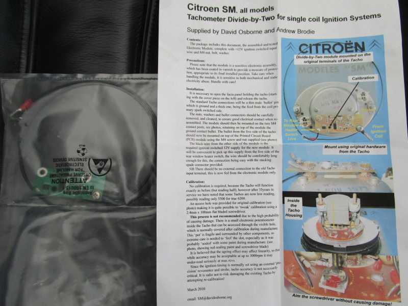

#52
Ich habe die Elektronik montiert und die Jaeger Elektronik gemlüllt, Brodie ist abslulut präztise. Nix anderes macht Sinn. Geprüft nach HIN (Heene Industrie Norm)

12 Juli 2016 21:58
#56
Supplied by Ozzy Osborne! B)

12 Juli 2016 21:16
#57
Ja, 40 Pfund oder so. Alles gut.

Hallo Manfred,
die Komponenten eienr IE Zündung habe ich über, ohne ZV zu verkaufen. Die Drehzahlelektronik für den Drehzahlmesser war immer eine Schwachstelle, aber der Brodie hat da einen prima Teil, das hinten an den DZM befestigt wird. Frag mal nach electronics divided by 2 bei Brodie. Neu entwickeln lohnt nicht, Zukauf besser. Das Ding ist immerhin nach HIN getestet.
